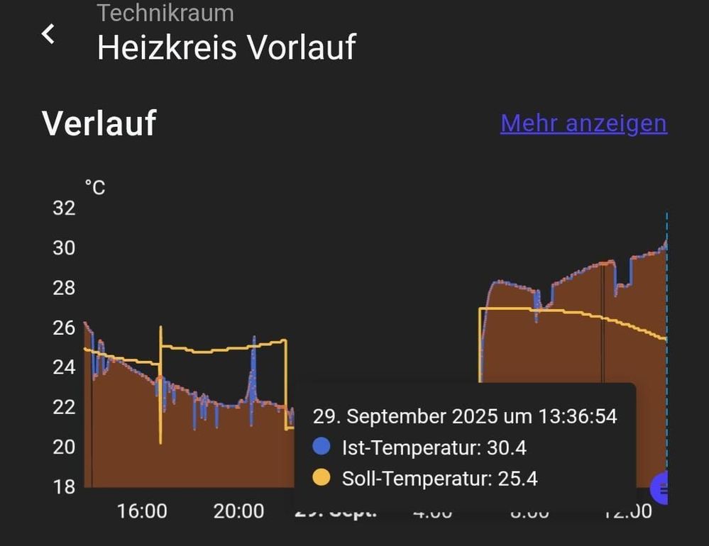

Inzwischen ist ja (teilweise) Heizen angesagt. Bei mir klappt die Regelung nicht so sinnvoll...
In der Grafik wir die (von der Vitocal auf Basis der Außentemperatur und Heizkurve errechnete) Soll Temperatur für den Heizkreis angezeigt und die gemessene Ist-Temperatur.
Als Abschalt-Hysterese habe ich 2K eingestellt...nun läuft die WP jedoch weiter und hat inzwischen 5k Temperaturdifferenz erreicht.
Hat jemand eine Idee? Gleiches gilt für die untere Einschalt-Hysterese.

ich habe beobachtet dass sich die Wp sehr zügig nach erreichen der 2k Abschalttemperatur abstellt wenn man die "Mittlere sek. Temperatur" als Ist-Wert betrachtet.
Kann mir jemand helfen wie dieser Wert "Mittlere sek. Temperatur" zustande kommt?
Vielen Dank! Johannes Müller
