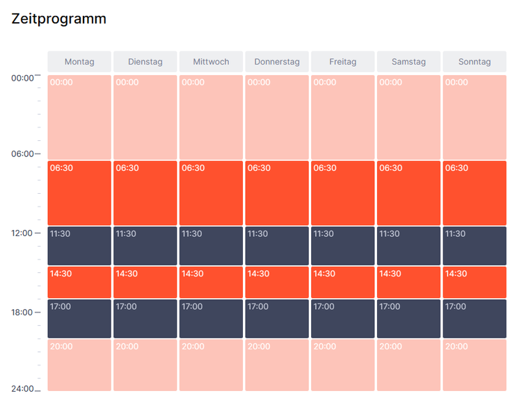

@Volloeko schrieb:Wie kann ich die WP 250-A 251.A10 in bestimmten Zeiträumen deaktivieren, ohne sie ganz auszuschalten?
Indem Du bei der zeitlichen Programmierung zeitliche Lücken einbaust. Das sieht dann in ViGuide bei meiner VitoCal 222-S so aus:

Wenn man hier den "Trick" mit den Pausenzeiten zur Estrichnutzung - besonders bei warmen AT in der Übergangszeit verwendet, muss man jedoch zusätzlich noch eines berücksichtigen, welches die WP Regelung leider selber von der Software her nicht kann.....das ist eine dazu dynamische Anpassung der Heizkurve.
Da ich in meinem Eigenbau-Energiemanagement eine dynamische Heizkurvenanpassung selber dazu programmiert habe, und nun - gerade in diesem warmen Februar genau sehe wie diese arbeitet, denke ich ist das wichtig, das man das hier auch dazu postet......
