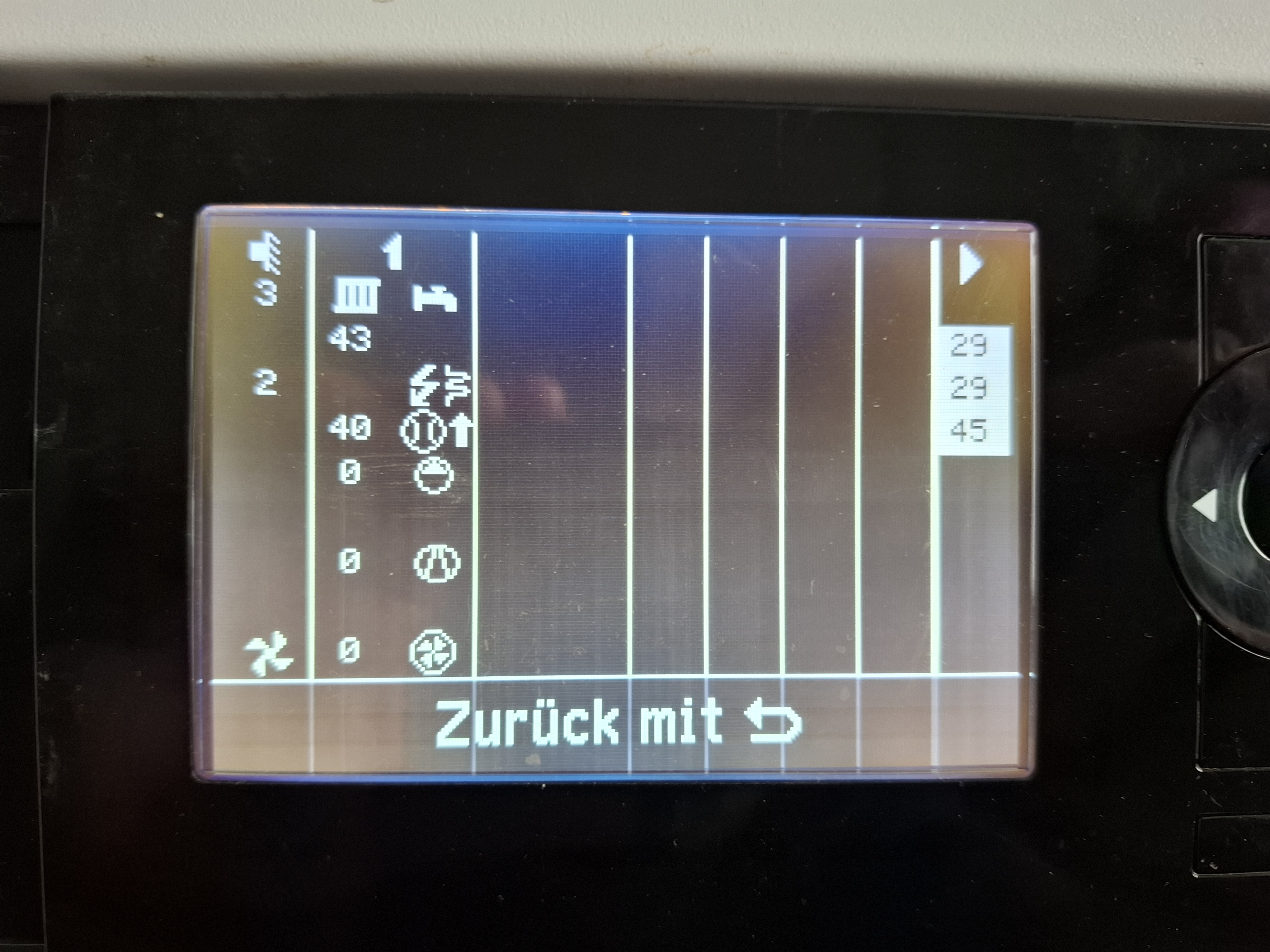

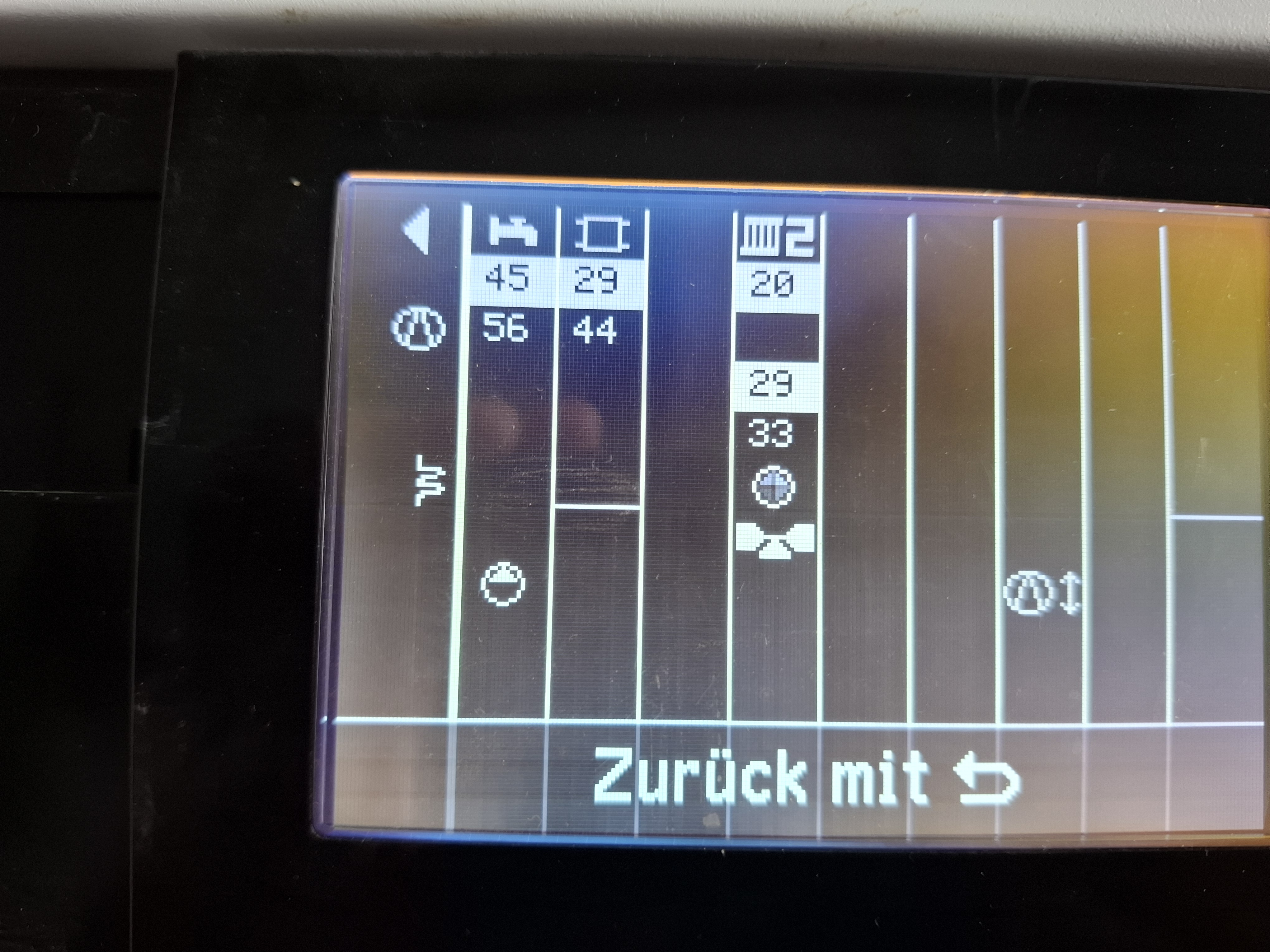

Sie können die Anlagenübersicht fotografieren.
Und überprüfen Sie das Datum und die Systemzeit in den Einstellungen.

Sie haben ein Mischer-Heizkreismodul hinter dem Speicher installiert, die Regelung zeigt an, dass die Heizungspumpe am Modul eingeschaltet ist, stimmt das?
Eigentlich ist der Durchlauferhitzer aus.
Da müsste die Pumpe aber laufen. Ansonsten würde es auch mit DHL nicht warm werden.
Ist für mich nicht ersichtlich. Es ist nichts zu hören, und die LED leuchtet auch nicht. Ich hab von der Materie leider absolut keine Ahnung.

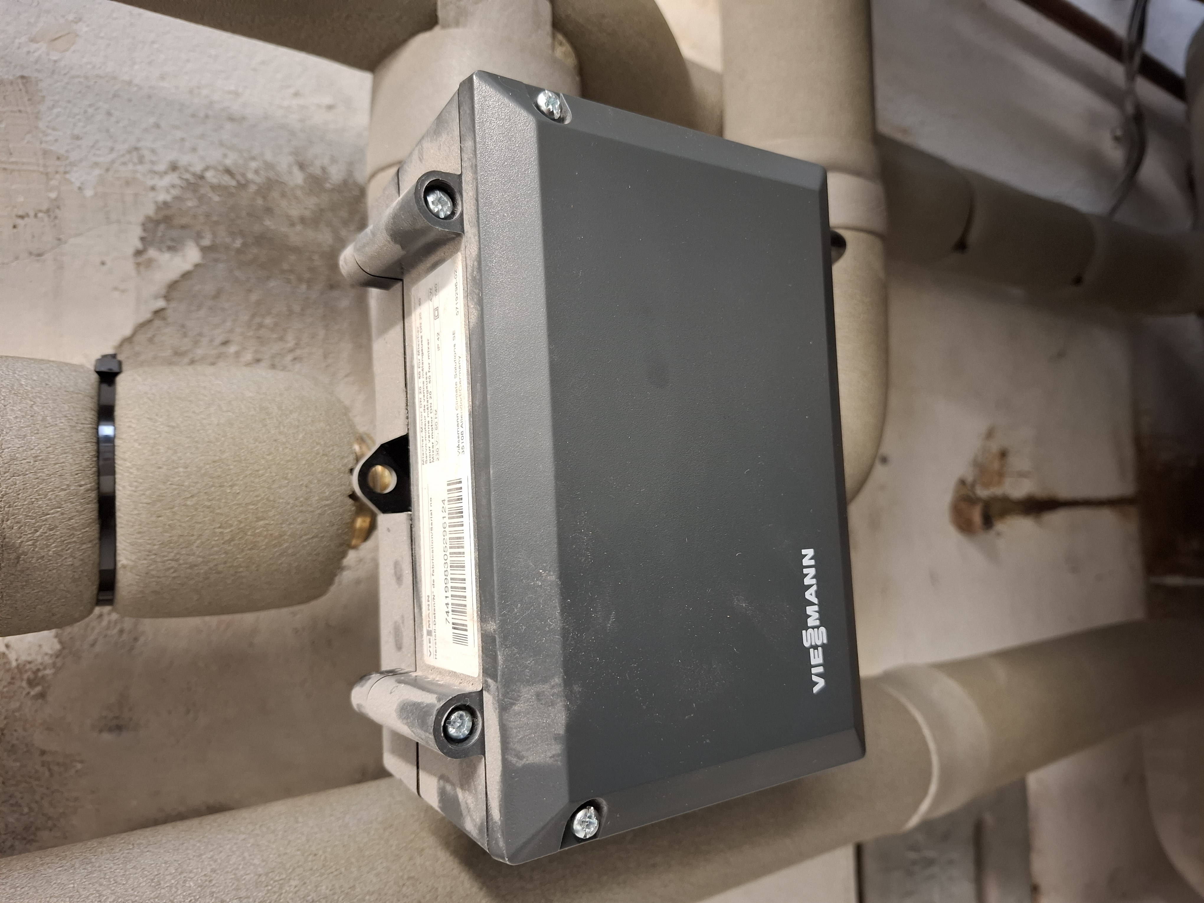

Jetzt leuchten zumindest wieder die LEDs der Umwälzpumpe, mehr aber auch nicht.
Hallo @Tim10
Sie können ein Foto des Mischmoduls machen.
Hallo @Tim10
Diese LED muss leuchten, damit die Pumpe funktioniert.
Mit der Pumpe stimmt etwas nicht.
Das Modul brummt in regelmäßigen Abständen und es schaltet etwas in der Inneneinheit, als ob da etwas nicht anspringt.
