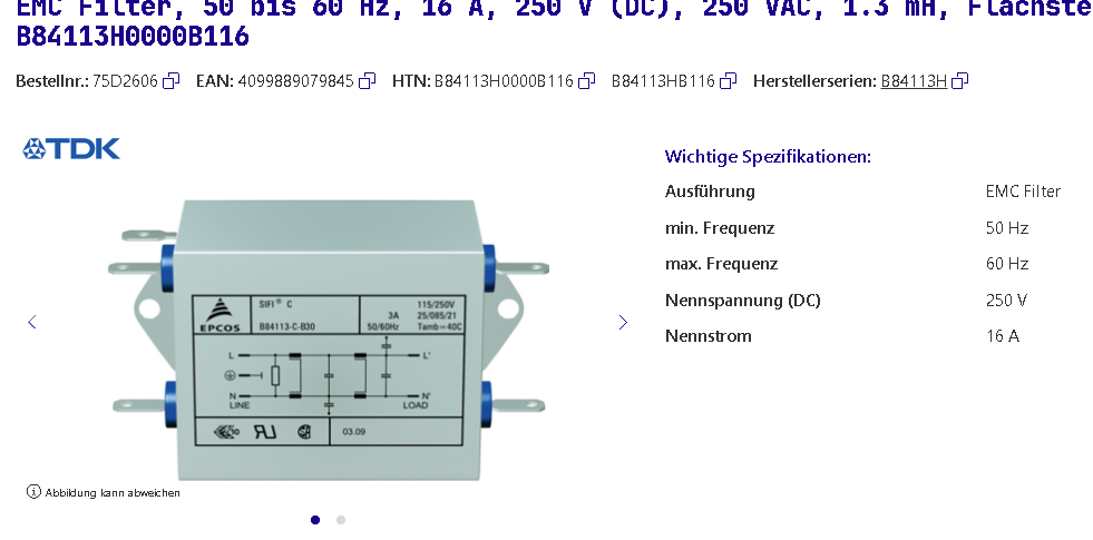

Das ist ein 0815 Netzfilter, wie er in Millionen anderen Splitklimas ist.
Laut dem Schaltplan von Airwell hat der Filter aber einen Anschluss für den Einschaltstrom Inrush
Leider geht nicht hervor ob der Einschaltstrom darüber gemessen wird oder begrenzt werden kann.
So einen Filter habe ich auf die Schnelle bei EPCOS o.ä. nicht gefunden.

Also solch ein Netzfilter kann man problemlos überbrücken. Nur die Einschaltstrom- Geschichte
funktioniert dann nicht mehr. Hast du einen Tüftler oder findigen Elektriker im Bekanntenkreis?
Ich würde den erst mal brücken und sehen was passiert. Läuft die Anlage dann normal, lässt du
ihn gebrückt und gibst die Platine in eine Elektronikwerkstatt.
Zum Brücken: Sicherung raus -> an der Platine Spannungsfreiheit messen -> L an L und N an N
verbinden -> ggf. isolieren -> Sicherung wieder rein.

Ein Netzfilter ist eine absolut simple Schaltung. Man guckt auf die Leiterbahnen und weiß bescheid.
Gibt es eines der Teile gerade nicht, wird ein Äquivalent bestellt. Z.B. Spule durchgebrannt -> Wert
ablesen oder an der anderen Spule nachmessen, Elko def. -> Wert ablesen usw.
Speziell ist hier diese "Inrush"- Sache: Hier könnte ein Shunt sitzen, der auch durchbrennen kann.
Dann geht natürlich nichts mehr. Den Wert des Shunt müsste man (falls nicht mehr ablesbar)
schätzen, oder an einer intakten Platine ablesen/messen.

Oft sind die Werte auch auf den Leiterplatten aufgedruckt. Ansonsten halt über den Daumen geschätzt, die genauen Werte sind alles andere als kritisch. Ein Netzfilter ist ja nur dafür da, dass keine Störungen zurück ins Netz kommen können, in diesem Fall von dem Inverter. Mir persönlich wäre das ziemlich egal. ich würde überbrücken und die Anlage würde für null Euro wieder laufen.
Und wegen solchem 'Popelkram' die ganze Anlage verschrotten ist schon harter Tobak.
