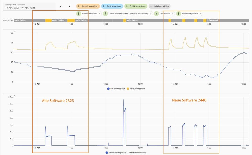

Nachdem bei mir eine intelligente Messeinrichtung (Smart Meter) eingebaut wurde und ich meine WP gerne ohne fixe EVU-Sperre betreiben wollte, habe ich das aktuelle Update 514.2440 über meinen Heizungsbauer angefragt und dann auch relativ zeitnah aufgespielt bekommen. Leider musste ich feststellen, dass die Anlage jetzt doppelt so häufig taktet als noch mit der alten Version 510.2323.
Hier ein Beispiel mit der alten SW 510.2323. Heizbetrieb bei ca. 10 bis 12 °C Außentemperatur. Laufzeit ca. 1 Stunde pro Takt. Die Wärmepumpe regelt nach ca. 10 Minuten auf die Minimalleistung (Verdichterleistung 22-24%, ca. 450 W) und verlängert so die Laufzeit bei geringerer Vorlauftemperatur im Sekundärkreis (ca. 27 °C).

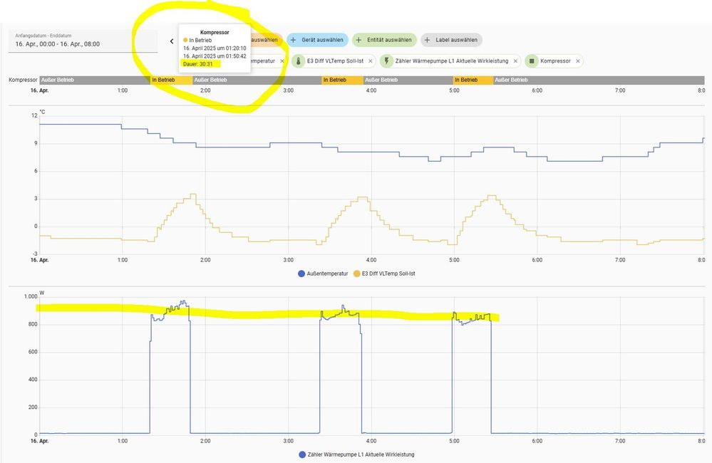

Heizbetrieb mit neuer Software 514.2440 bei ca. 7 bis 11 °C Außentemperatur (hier müsste die WP zum Vortag eigentlich etwas länger laufen). Laufzeit 30 Minuten pro Takt. Die Wärmepumpe regelt nicht auf die Minimalleistung und läuft mit einer Verdichterleistung von ca. 40% ca. 900 W durch. Die Vorlauftemperatur im Sekundärkreis liegt dadurch ca. 3 °C höher als mit der alten Software (ca. 30 °C) und der obere Abschaltpunkt wird durch die höhere Verdichterleistung sehr schnell erreicht.
Und hier noch die direkte Gegenüberstellung 2323 und 2440.
Nachdem ich den Einschaltpunkt der Heizkreis-Hysterese von 2 K auf 3 K angepasst habe (über Home Assistant, da die Steuerung das ja immer noch nicht hergibt, siehe), konnte ich feststellen, dass die WP doch auf die minimale Verdichterleistung regelt, jedoch erst nach ca. 30 bis 60 Minuten! Was im ungünstigen Fall wie am 16.04.25 dazu führt, dass die WP sich nach 30 Minuten schon wieder abschaltet, da die hohe Heizleistung vom Gebäude nicht so schnell abgenommen werden kann -> die Anlage Taktet unnötig!

Es wurde etwas angepasst… aber meiner Meinung nach passt das noch nicht!
Das beschriebene Verhalten ist doch eigentlich daß welches bei SW 2417 von vielen bemängelt wurde.
Läuft mit zu hoher Leistung an.
Bis zu SW 2440 haben wir uns zumindest vorübergehend damit geholfen indem wir den geräuschreduzierten Betrieb aktiviert haben und damit das Taktverhalten und Laufzeit beeinflusst haben.
Natürlich keine Dauerlösung aber vielleicht geht dies bei der 200S auch bis Abhilfe/Klärung durch Viessmann.
