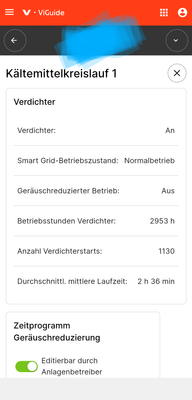

Zur Aktivierung des geräuschreduzierten Betrieb kannst du erstens Versuchen dies in der Web Version von ViGuide (Anmeldedaten wie in der Anlage auch) vorzunehmen siehe Bild
Wenn dies nicht funktioniert musst du an deiner Inneneinheit über den Inbetriebnahmeassisten gehen um die Funktion zu aktivieren. Wenn aktiviert kannst du die Einstellungen auch über ViCare vornehmen.
Und Nein, es ist nicht die Lösung sondern soll vorübergehend helfen bis es eine solche Softwaremäßig gibt.
