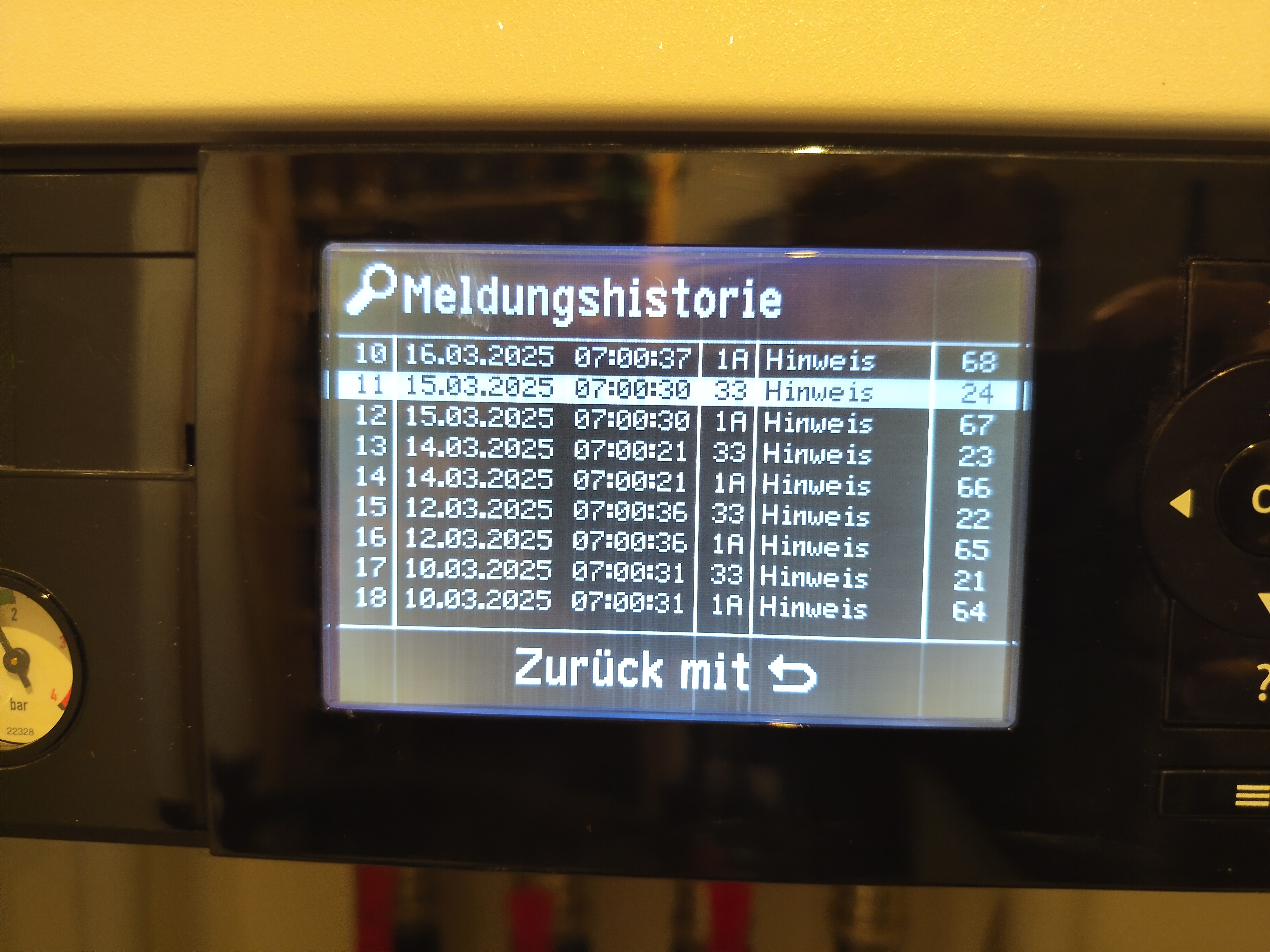

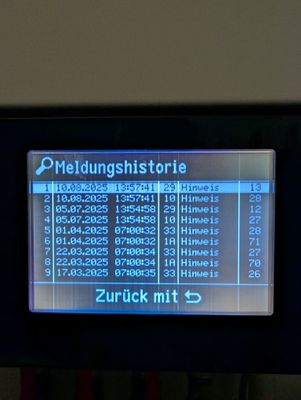

Bei der Überprüfung unserer Heizungsanlage habe ich gesehen , dass unsere Wärmepumpe immer wieder Fehlermeldungen abgibt. Konkret gibt es einige Kältekreis 07 Meldungen in der Historie.
Bilder habe ich angehängt.
Wo liegt hier das Problem? Die Heizung hat bis dato normal geheizt und gekühlt.

Danke, bitte lies die Meldungshistorie des Kältekreisreglers aus. Dafür musst du die "OK"- und "Menü"-Taste für ca. 4 Sek. gedrückt halten. Anschließend gehst du auf "Diagnose" -> "Kältekreis" -> "Meldungshistorie" und bestätigst dies jeweils mit "OK".
 Hier ein Foto der Meldungshistorie.
Lg
Danke, die letzten Meldungen geben an, dass die Kondensationstemperatur zu hoch war. Das kann zum Beispiel daran liegen, wenn die Solltemperatur für Warmwasser zu hoch eingestellt wurde, der Anlagendruck oder der Volumenstrom zu gering sind.
