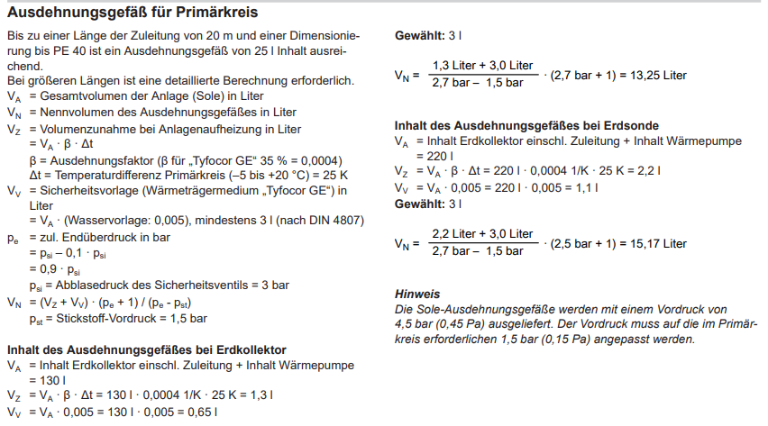

Guten Tag! Wie berechnet man das  Volumen für das Ausdehnungsgefäss im Primärkreislauf.
Gibt es Beispielberechnungen? Es wurden hier 2 Erdwärmesonden mit jeweils 100m hergestellt
mit einem Fassungsvolumen von 0,420m³ Wärmeträgerflüssigkeit (GWE OptiFlowN).
  Wie groß ist die Druckdifferenz zwischen Ruhezustand der Wärmepumpe und wenn die Wärmepumpe
in Betrieb ist. Ich denke, die Druckdifferenz muss doch das MAG nahezu ausgleichen.
Ist das Ausdehnungsvolumen der Wärmeträgerflüssigkeit eine wichtige Größe in der Berechnung? Oder kann man es vernachlässigen.

Guten Tag! Erst einmal vielen Dank für die Berechnung wie man die Größe des Ausdehnungsgefässes im Primärkreislauf berechnet. Das MAG scheint die richtige Größe zu haben.
