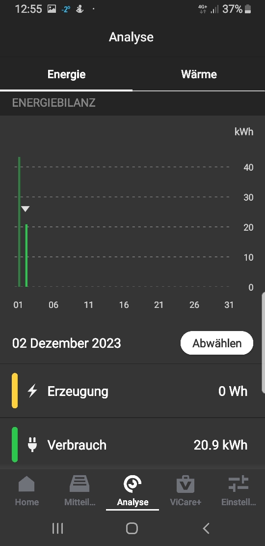

nicht selten gibt es fehlerhafte Darstellungen in der ViCare-App. Was ich allerdings heute sehe, schlägt dem Fass den Boden aus.
Analyse
Heute, 0:00 Uhr bis 13:00 Uhr,
Energiebilanz: Verbrauch 20,9 kWh
Wärme: Energieverbrauch 407 kWh, thermische Leistung 63,6 kWh
Der Zähler im Sicherungskasten stimmt mit der angezeigten Energiebilanz (ca. 20,9 kWh) überein.
Zum Verständnis füge ich zwei Screenshots bei. Habt Ihr die gleichen Probleme?
Viele Grüße und einen schönen ersten Advent.
Gerd

ich habe seit dem letzten Update der App dasselbe Problem, und zwar betrifft es die Monate Juli bis Dezember 2023. Anbei ein Beispiel-Screenshot für den Dezember. Meine Anlage ist eine Vitocal 252-A AWOT-E-AC 251.A16. Interessanterweise soll der immense Verbrauch an dem einzelnen Tag (es ist pro Monat immer genau ein Tag, und zwar am Monatsanfang) durch die elektrische Zusatzheizung verursacht worden sein. Die Verbrauchsanzeige am Geräte-Display ist normal.

bei mir ist die Darstellung wieder okay. Mit der Zusatzheizung hat das m. E. nichts zu tun. Am 2. Dez. Energieverbrauch 407 kWh und Energiebilanz: Verbrauch 20,9 kWh (s. Screenshots), die Zusatzheizung war nicht in Betrieb. Deer Verbrauch entsprach auch dem Wert des Stromzählers.
Gerd
