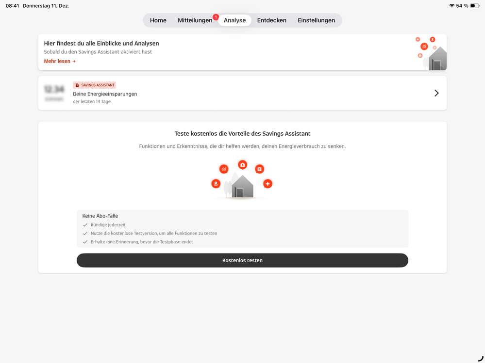

ich sehe unter Analyse überhaupt nix, mir wird nur das Abo angeboten, man sollte doch aber wenigstens etwas sehen, aber ich seh nix, was mache ich falsch
Hallo Hoschi77,
ich kann Ihnen nicht helfen. Bei mir sind im oberen Bereich zwei Kacheln "Energie" und "Finanzen". Darunter dann 6 Kacheln "Abo" (Savings Assistant).
Gerd
das sehe ich, mehr nicht.
schreibe ich Viessmann an, werde ich auf das Portal verwiesen, völlig sinnlos….
