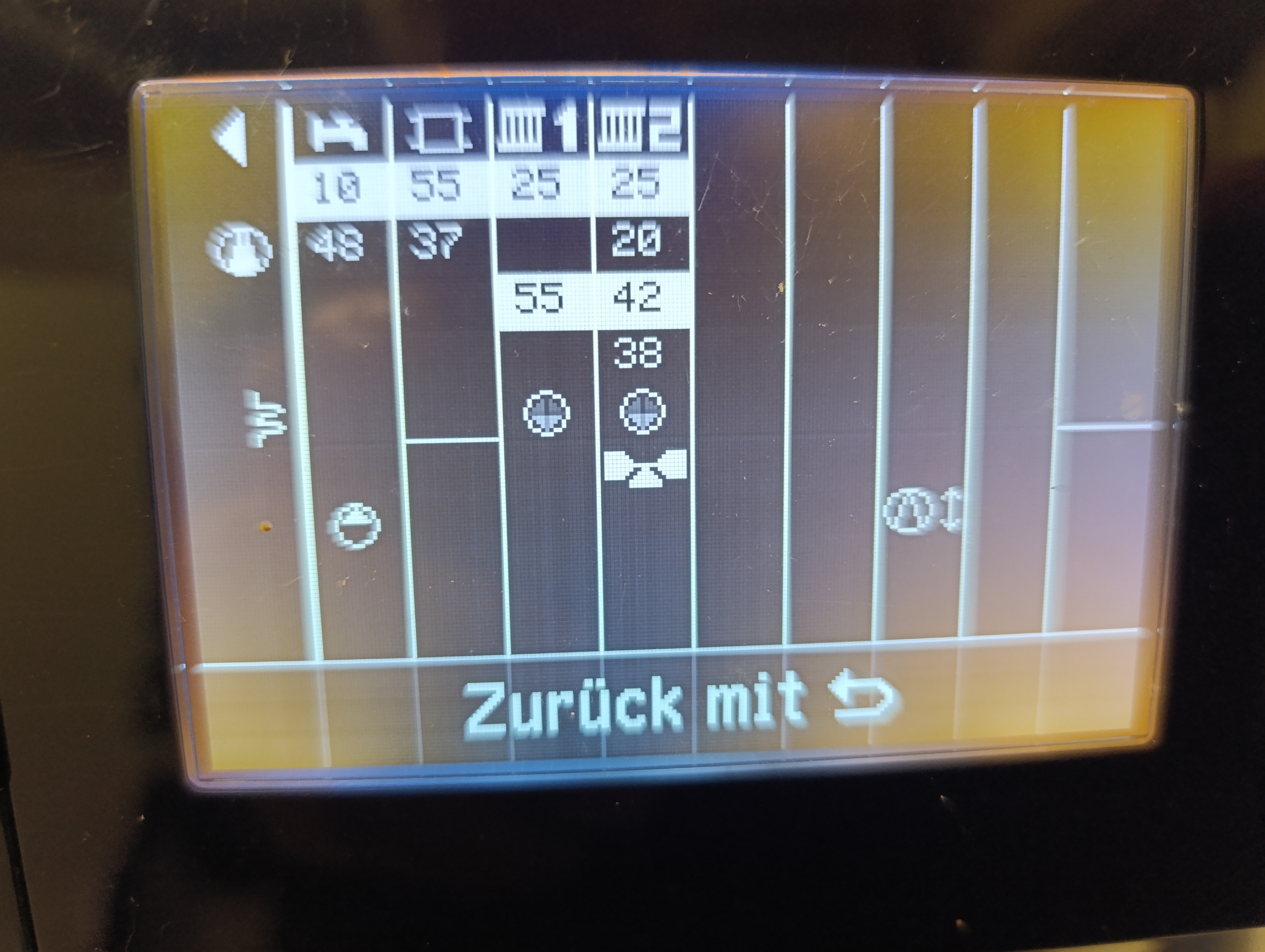

Ich habe eine Vitocal 200-S. Die Steilheit der Kennlinie steht jetzt auf 1, die VL-Temperatur sollte bei den derzeitigen Aussentemperaturen 55° sein. Das wird auch am Display angezeigt. Das Wasser kommt aber nur mit 35° aus der Anlage in meinen Heizkreis (gemessen mit Laser4-Thermometer). Kann das einen einfachen Grund haben oder brauche ich einen Techniker?
Hier die Bilder. Der linke Strang zum WW Speicher hat 33°, der rechte zum Puffer nur 31° (innerhalb der Messfehlertoleranzen). VL zeigt 41. Melkwüldig meldwüldig, würden die Chinesen sagen.
Ich habe jetzt alle Radiatoren abgedreht, nur die FBH läuft noch. Der VL ging auf 44, ich habe mich schon gefreut, 10 Minuten später war er wieder auf 39.
6011 steht auf 240, 6012 auf 90, daran kann es also auch nicht liegen. WW wird erst wieder um 15:00 gemacht.

Ich sehe gerade, zwei Heizkreise. Dann wurde wohl von 1 auf 2 umgeschaltet und daher der Temperaturabfall. Dazu kommt dann noch die WW Bereitung.

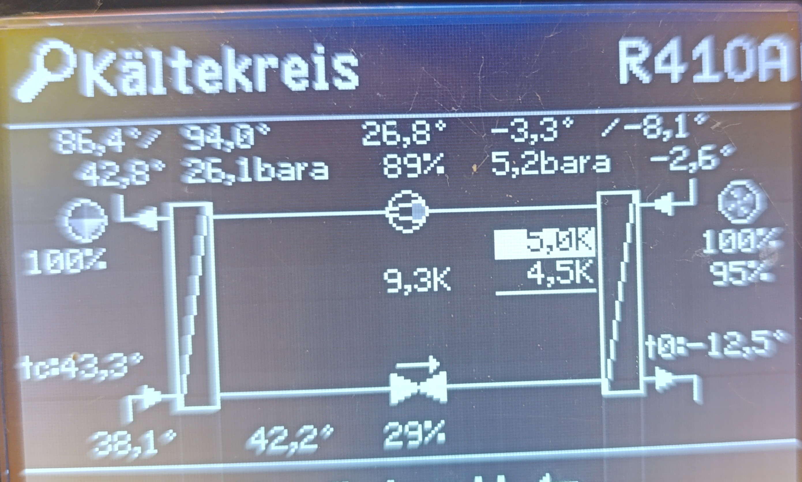

Mach mal ein Foto vom laufenden Kältekreis.
(Diagnose-Kältekreislauf)

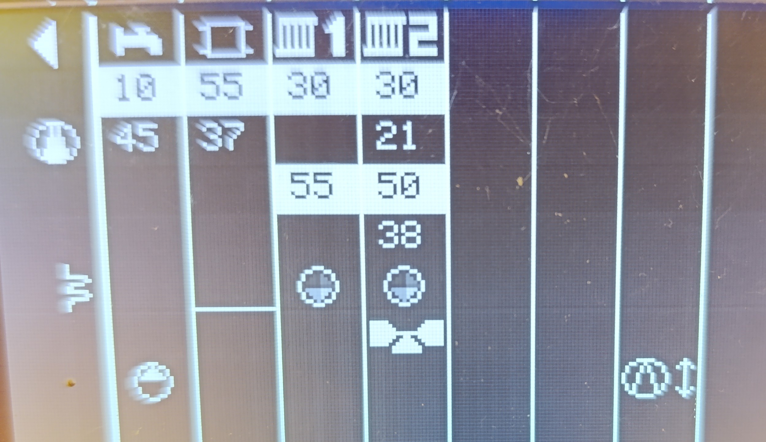

Die hohen Solltemperaturen kommen daher, weil die Raum-Soll-Temperatur für beide Heizkreise auf 30°C hochgedreht wurde. Eine Abtauung kann in jedem Fall dafür sorgen, dass die Temperatur kurzfristig wieder absackt. Du musst hier vermutlich nur etwas Geduld haben. Der Puffer hat jetzt 37°C. Vorgestern lag die Puffertemperatur noch bei 29°C. Da war aber auch die Warmwasser-Soll-Temperatur bei 60°C.
Ich habe 30 eingestellt weil es nicht warm wurde. Vorher warm es 23

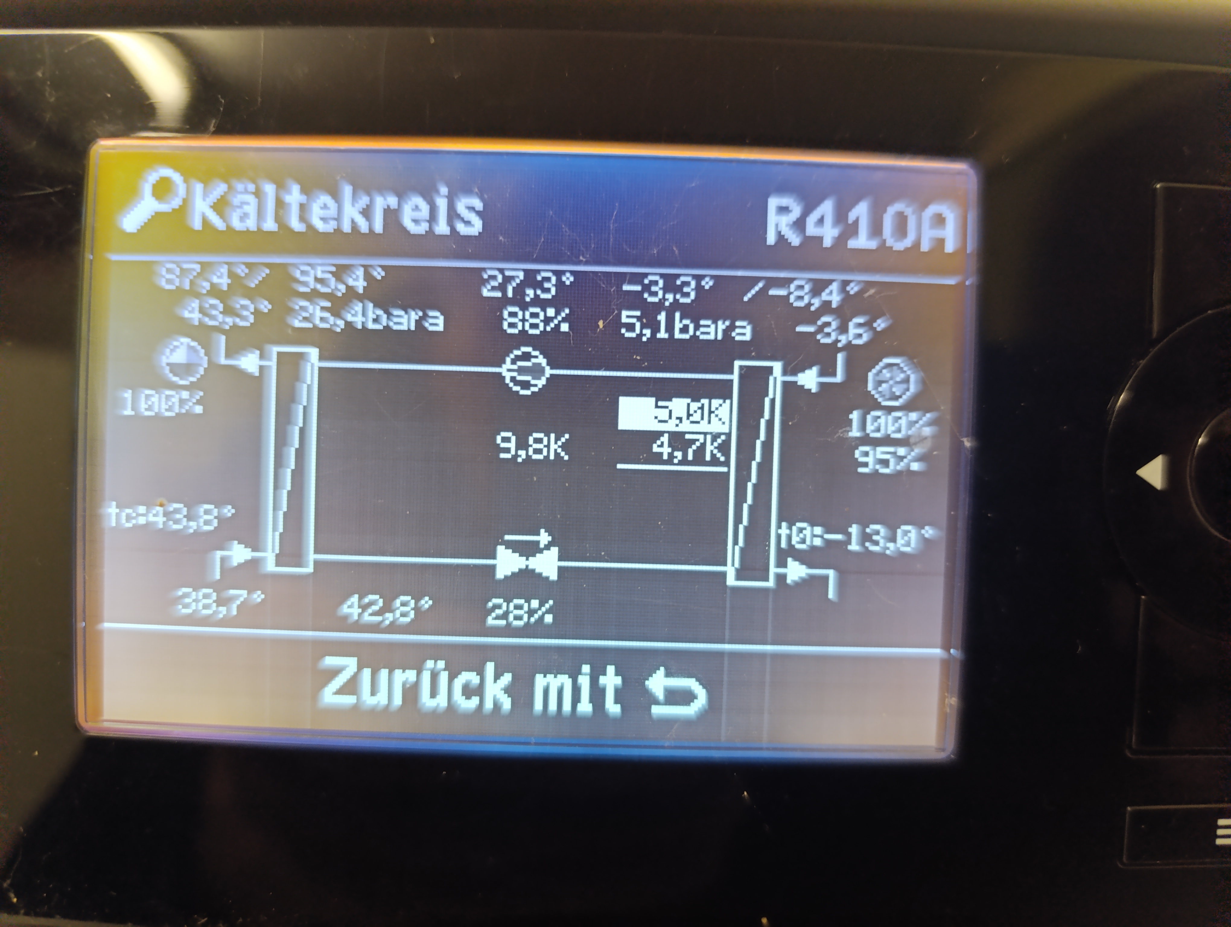

Das sind die Parameter im Moment bei -3° Außentemperatur. Was zum Kuckuck hindert die WP daran, die errechnete VL Temperatur von 55° zu erreichen?
Was sie hindert ?
In diesem Fall des obigen Bildes die 55% Verdichterleistung. Warum auch immer. Beobachte die mal längerer Zeit, die sollte deutlich höher gehen. Mit halber Leistung wird das nix bei den Außentemperaturen.

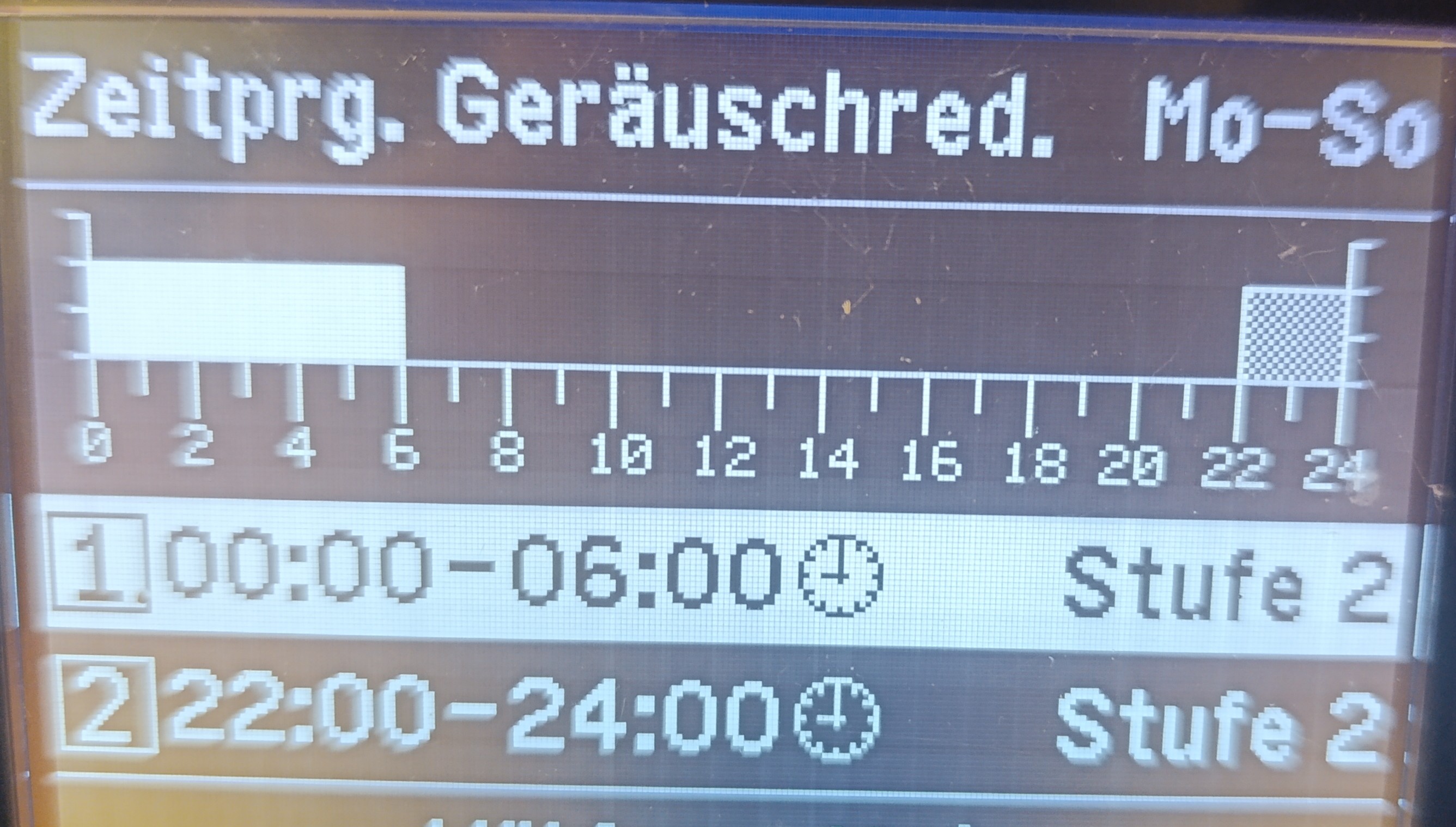

Sicher dass KEIN Geräuschreduzierter Modus angeschaltet ist ?
Die 55% waren früher 89%. Ich habe nichts an der Geräuschreduktion verstellt.
Wo kann ich dir Reduktion nachschauen bzw einstellen?
Im Menü erste Ebene unter "Anlage"
Dort hast du eine Zeitschiene, es darf weder Stufe 1 oder Stufe 2 aktiv sein.
Beobachte auch mal auf dem Flussdiagramm ob der Verdichter die Leistung höher als 55% fährt oder war das mit den 55% nur ne "Momentaufnahme" ?
PS: Ich finde ja auch die 25 bar des Verdichters verdächtig gering. Ebenso das geringe Delta von nur 6 Grad am Verdampfer. Da kennen ich von meiner Anlage auch höhere Werte.
Im Worst Case hast du Gasverlust.
Oh oh! Von Anfang an war Geräuschreduzierung eingestellt von 22 Uhr am Abend bis 6 Uhr am Morgen. Das erklärt, warum die Heizung eine quasi Nachtabsenkung gemacht hat, obwohl ich die nicht eingestellt habe. Das habe ich nie gemerkt, weil es anscheinend noch nie solange so kalt war.
Was ich aber trotzdem nicht verstehe, warum das auch tagsüber wirksam war, außerhalb des Zeitfensters?

Ich wohne an der Ostsee. Gratulation, nun ist die Leistung wieder da.
Ggf. war der Modus ab Werk drin oder der HB hat dran gefummelt.
8 Stunden Leistungsreduzierung sind bei Minusgraden schon heftig.

Sollte die Anlage weiterhin trotz hoher Verdichterleistung keine Leistung haben, lass mal einen Kältetechniker ran. Der Gasdruck ist aus meiner Sicht zu gering.
Ich habe von meiner Anlage keine genauen Drücke im Kopf, aber an sich läuft sie immer bei ca. 3x bar und 50 Grad Vorlauf.
