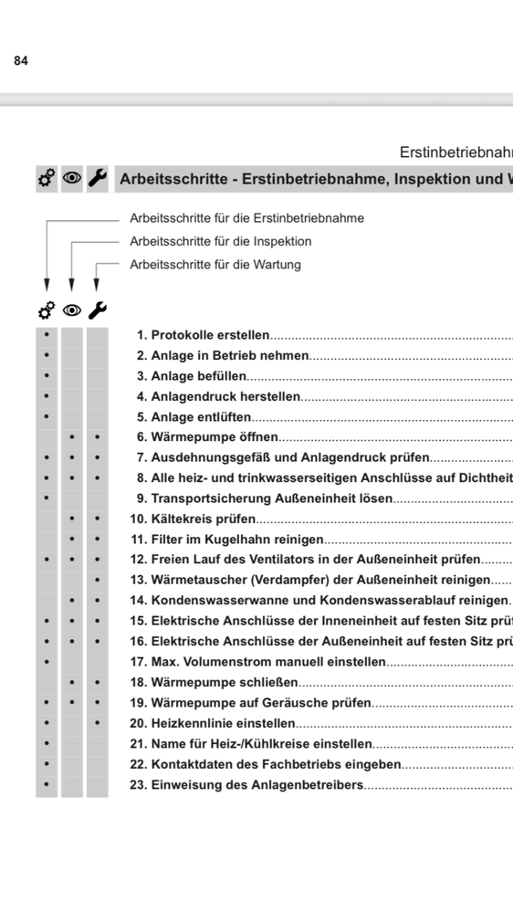

meine neue VC 250-AH SN:7975836303385124 ist nach ca. 4 Tagen mit der Fehlermeldung F.864 in eine Störung gelaufen. Mein HB hat heute den Viessmann Service eingeschaltet, habe aber nach 6 Stunden noch keine Rückmeldung😢.
Die Rohre für Rücklauf und Vorlauf wurden gelötet und eine Spülung vor der Inbetriebnahme durchgeführt. Weiter wurde dann durch den Viessmann Kundenservice die Inbetriebnahme nach Checkliste s.A. der Montageanleitung Seite 85 durchgeführt. Leider wird der Punkt 11 „Filter im Kugelhahn reinigen“ nur bei der Wartung, nicht jedoch bei der Inbetriebnahme der WP durchgeführt, was ich für einen Fehler halte.
Laut mehreren Fällen im Forum ist ja die Lösung für den Fehler F.864 die Reinigung dieses Filters. Bin jetzt gespannt ob meine Vereisung der Anlage auch auf einen verschmutzten Filter im Kugelhahn zurückzuführen ist. Für mich ist das Fehlerbild schlüssig, da ich davon ausgehe, dass der Ruß der beim Löten in den Rohren entsteht sich im Filter neben ggf. Anderen Ablagerungen dort angesammelt hat.

Da fehlt nur das Punkterl in der Übersicht. Im Text ist die Reinigung sehr wohl vorhanden und wurde bei mit auch gemacht. Es kann aber durchaus sein dass nach 4 Tagen das Sieb wieder verlegt ist.
Hi VliesMann1,
danke für deine Rückmeldung. Aus dem Bild geht hervor, dass dieser Schritt nur bei der Inspektion und der Wartung gemacht wird, aber nicht bei der Erstinbetriebnahme. Die Fett angezeigten Zahnräder oben beziehen sich auf die Erstinbetriebnahme, der Punkt zur Filterreinigung ist aber auch im Text nicht fett hinterlegt, wird also laut Anleitung nicht durchgeführt. Wenn es bei dir gemacht wurde, hat der Techniker der bei dir die Anlage in Betrieb genommen hat mitgedacht, bei mit hat er leider nicht mitgedacht und streng nach Anleitung gehandelt. Jetzt laufe ich Viessmann seit 2 Tagen hinterher und die Wärmepume steht. Daher wäre es gut wenn Viessmann die Anleitung um den Punkt anpasst. Ist ja ärgerlich für beide Seiten.

Um dass Thema für mich abzuschließen, auch am 6 Tag hatte ich noch keine Rückmeldung von Viessmann. Habe dann kurzerhand den Filter selber gereinigt um den Kindergarten zwischen HB und Viessmann zu beenden, ist ja kein Hexenwerk den Filter zu säubern. Dieser saß wie erwartet mit fettem Ruß vom Spülvorgang zu, das Problem hätte man also bei entsprechender Inbetriebnahme vermeiden können. Die Anlage läuft jetzt mit konstantem Volumenstrom in der dritten Woche problemlos. Kann also nur jedem raten, nach dem Inbetriebnahmeprozess den Filter zu reinigen, was für mich auch logisch ist, wo soll der Dreck sonst hin.
