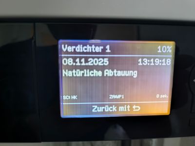

Ich habe leider seit Inbetriebnahme das Problem mit der durchlaufenden Sekundärpumpe nach der natürlichen Abtauung.
Serviceeinsätze sind seitens Viessmann drei mal erfolgt.
Es wurden zwei Platinen ersetzt und die Software auf den aktuellsten Stand gebracht.
Leider konnte ich heute erneut den Fehler feststellen.
Er tritt anscheinend immer bei Außentemperaturen um die 7Grad auf.
Durch Anwahl des Aktorentests kann das weiterlaufen der Pumpe unterbrochen werden.
Eventuell kann sich ja Flo oder ein anderer Viessmann-MA mal einlesen, was hier das Problem sein könnte.
Weitere Serviceeinsätze, die nicht zum Erfolg führen, würde ich gerne mir und natürlich auch den engagierten Technikern gerne ersparen.

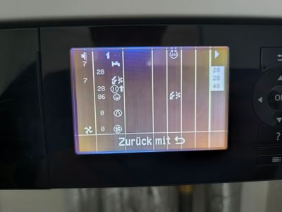

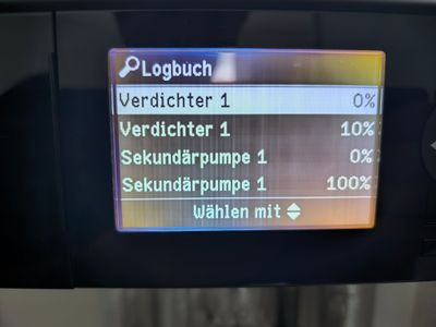

Ich habe eine Mail mit den Bildern an den Fachbetrieb gesendet.
Mittlerweile konnte ich auch feststellen, dass das Problem Auftritt, wenn die Außentemperatur um die 7 Grad liegt.
