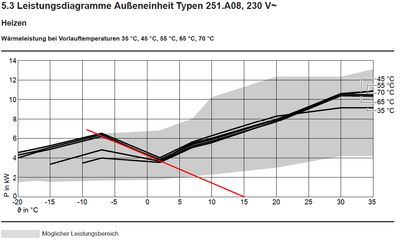

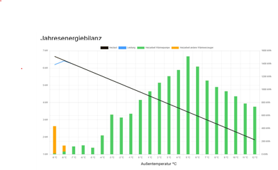

Beim Angebot lag eine Auslegung gemäß Viessmann WP-Planer bei. Dort ist u.a nachfolgende Abbildung zu finden. Bei uns haben wir eine Norm-Aussentemp von -8,8 Grad.
Anscheinend wurde die WP auf einen BP von -2 Grad ausgelegt(laut HB bei uns sinnvoll). Aus der Grafik hatte ich selber einen BP von ca. -8 Grad abgeleitet(gelbe Balken für Zusatzheizung). Bin ich da auf dem falschen Weg?
Kann eine Auslegung des BP auf -2 Grad bei uns im Nord-Westen sinnvoll sein?
Minus 8.8*C? Hier bin ich eher bei eurem HB,welcher minus 2 für sinnvoll hält.
M.E. wurde auf einen BP von 7-8°C ausgelegt worden ist. Bei 8°C hilft ja schon der "andere WE". Das halte ich aber auch für einen sinnvollen Wert. Dann muss der Zusatzheizer nur wenig beisteuern, ohne den COP zu vermasseln, aber die A08 sollte trotzdem ausreichend sein und kann in der Übergangszeit gut nach unten modulieren.
Dazu muss die reale Heizlast aber auch der angenommenen von knapp 7kW entsprechen.
Warum der Balken bei -9°C allerdings so hoch ggü. -8...-5°C ist und der Anteil der WP dabei gegen 0 geht, erschließt sich mir nicht ganz.
Die WW-Last nicht zu vergessen. Wieviel WW-Last wurde geplant?
Und dann auch noch einmal auf die Leistungsdaten der Heizflächen schauen. Denn bei Temperaturen unter -2°C fängt auch bei einer HT-WP wie der 250-A die Maximalleistung an, von den Vorlauftemperaturen abzuhängen.
LG, Sebastian
