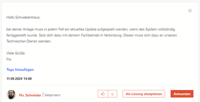

Du musst Deinen HB beauftragen. Dieser erstellt ein Ticket bei Viessmann. Dann meldet sich jemand.
#Vitocal 250-A13, 400L Puffer, 300L WW, VX3, 12 KWp, 10KWh Speicher, Haus BLB, Baujahr 1970 Umbau 2023, Fassade+Dach gedämmt#
Das habe ich am 11.9.24 gemacht.
Am 2.10.24 wurde mir hier zugesichert, dass die Anfrage auch wirklich bei Viessmann angekommen ist.
Aber es meldet sich niemand.
