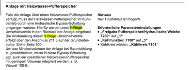

In der Serviceanleitung der Vitotronic 200 lese ich, dass es zwei 3-Wege Ventile (Ueberstromventi?) geben soll, ich sehe aber nur eines:
Das zweite ist evt fuer die Umschaltung zwischen Heizung und WW und ist in der Inneneinheit verbaut, nicht aussen im HWR Raum?
LG, Michael
Guten Morgen,
….das zweite 3-Wegeventil braucht man nur wenn man einen Heizwasser-Puffer hat und die Anlage auch im Kühlbetrieb fahren möchte. Im Kühlbetrieb wird der Puffer dann über das Ventil überbrückt.
Ohne Heizwasser-Puffer, bzw. ohne Kühlfunktion wird das zusätzliche Ventil nicht benötigt.
