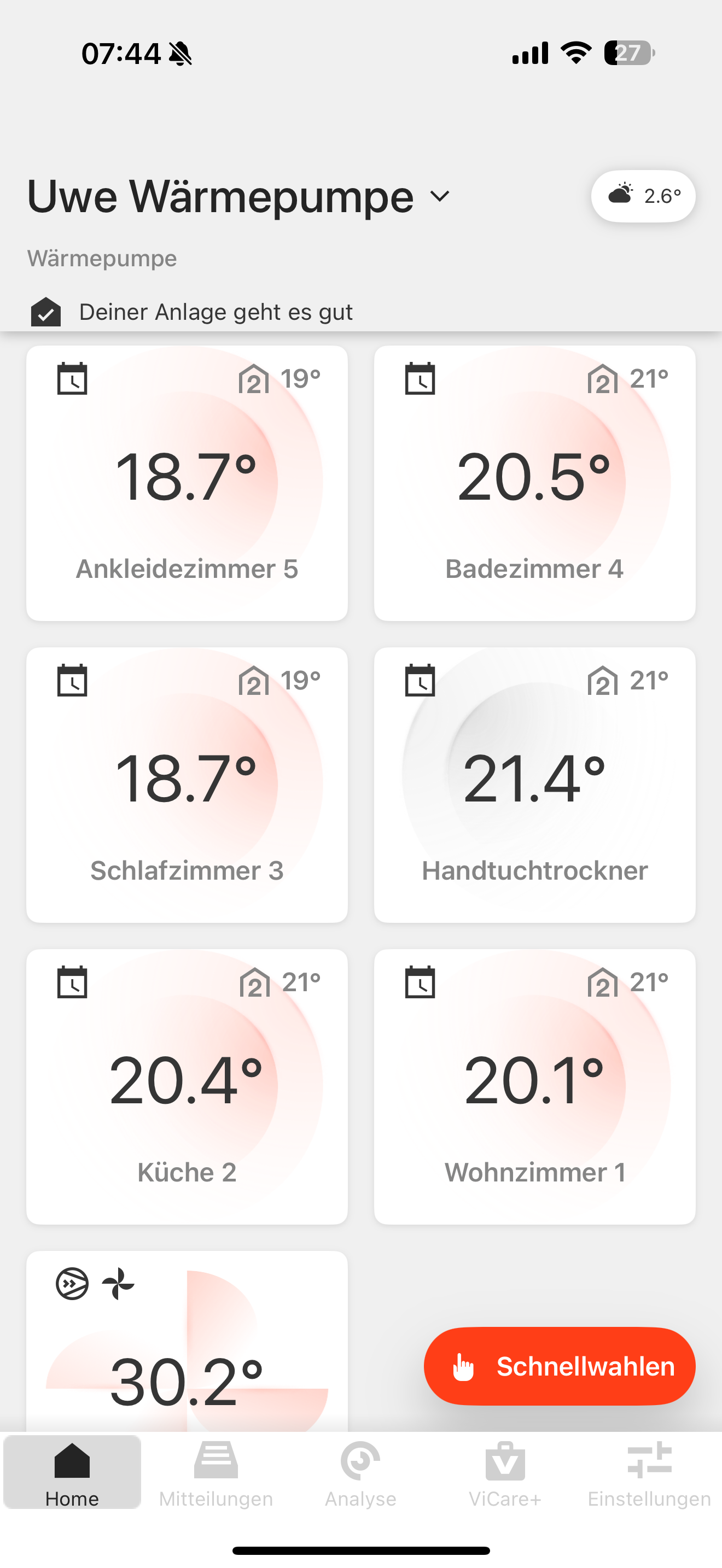

Ich habe folgende Verständnisfrage:
Meine Wärmepumpe läuft nunmehr seid drei Tagen durch, bei einem Verbrauch von 13KWh/24h.
Beheizt werden ca. 90m². Die Anzeigen in der App sind bleiben bei ca.20,5°C
ViCare+ abboniert und alle ViCare Komponenten installiert.
Ist das so in Ordnung oder sollte die Heizkurve soweit erhöht werden bis die WP auch mal abschaltet?
-Aussentemperatur ca: 0-2 °C
-Neigung 0,2/Niveau 5,0
-reine Fussbodenheizung ohne Pufferspeicher
-Raumtemperatur auf 21°C
-Fußbodentemperaturen in allen Räumen gleichmäßig
vielen Dank, Uwe
Hallo Uwe,
bei AT unter 3° ist das eigentlich der Normalzustand.
Im anderen Fall müsstest du ja quasi eine Überhitzung provozieren damit sie zeitweise abschaltet.
Am effizientesten arbeitet WP wenn sie durchläuft da die Starts zum einen erstmal höhere Energiebedarf haben und zweitens den Verdichter belasten.
