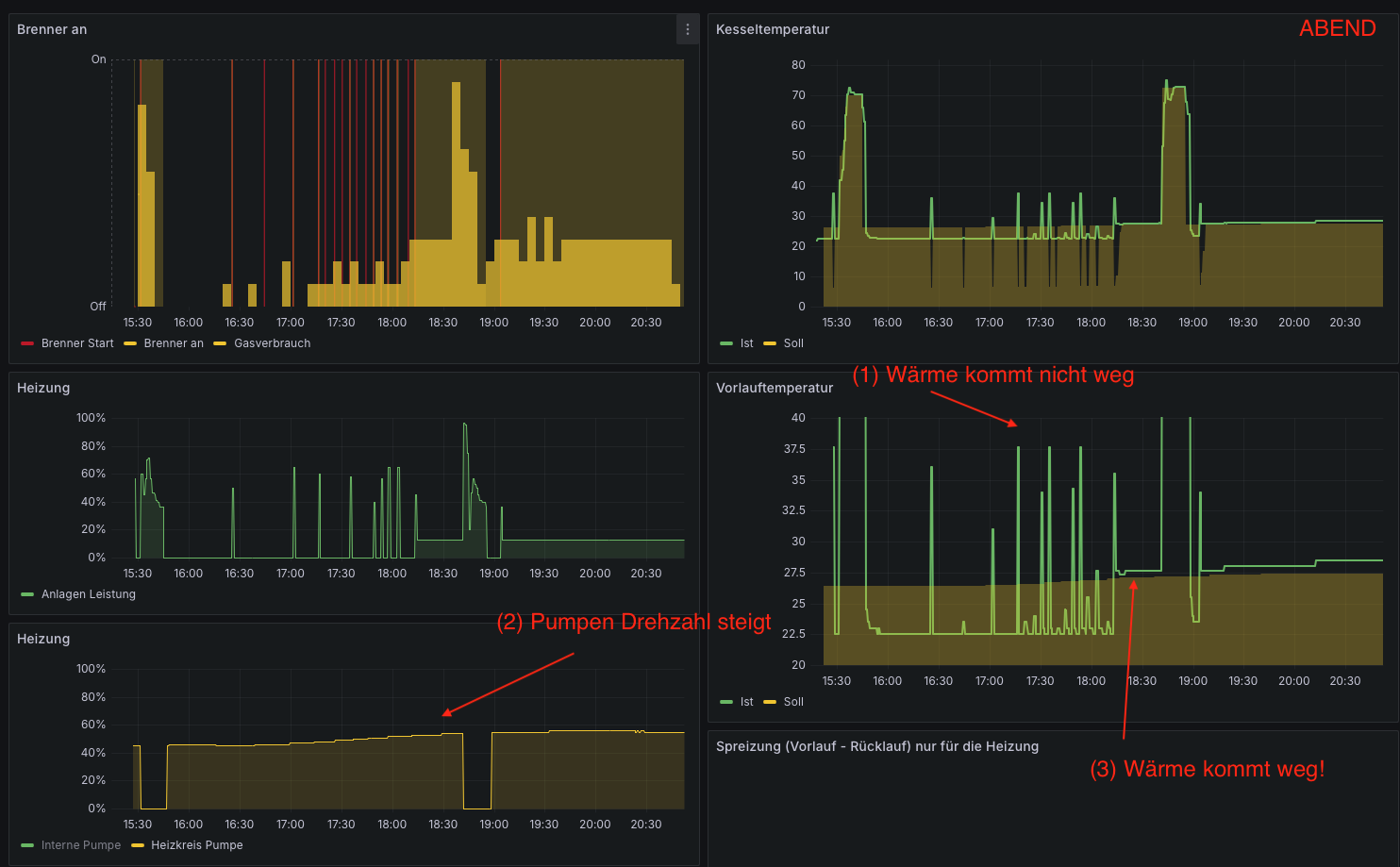

Der Brenner startet manchmal bis zu 20 mal am Tag. Manchmal startet der Brenner sehr oft kurz hintereinander (siehe Screenshot, weißer Streifen in der Übersicht). Ich würde gerne verstehen warum die Heizung das macht.
Ich vermute es hängt irgendwie mit der Raumtemperatur zusammen weil es immer aufzutreten scheint wenn ich stosslüfte. Wie und wo misst die Heizung die Raumtemperatur (IST)? Wo könnte ich nach einem solchen Sensor suchen?
Im Detailscreenshot sieht man auch, dass die Kessel/Vorlauftemperatur unter dem SOLL ist. Das würde erklären warum der Brenner angeht. Aber warum geht er dann gleich wieder aus?
Wie sinnvoll ist meine Heizungseinstellung generell? Der Hintergrund der Frage ist, dass die Heizung jahrelang vom Heizungsbauer mMn deutlich zu hoch eingestellt war. Das war OK weil die Kinder noch klein waren. Jetzt habe ich mich mit der Heizung mal näher beschäftigt, alle Daten ausgelesen, und die Einstellungen mMn optimiert (Heizkurve deutlich gesenkt, reduzierter Betrieb für Heizung/Warmwasser, reduzierte Laufzeit Umwelzpumpe).
Hi Lars,
was mir sofort auffällt ist:
- Reduzierter Betrieb zwischen 21 Uhr und 3 Uhr
Das kannst du bei FBH weglassen. Hier ist durchheizen effizienter und behaglicher.
- Warmwasser Betrieb zwischen 5:30 Uhr und 20:30 Uhr
- Warmwasser Umwelzpumpe aktiv zwischen 6 Uhr und 20 Uhr
Das solltest du stark optimieren: WW- Erzeugung auf ca. 2x am Tag einschränken. Z.B. morgens
und nachmittags. Zirk.-Pumpe bedarfsgerecht steuern. Z.B. mit Smart Home- Elementen oder
solch einem Gerät.
So wie es jetzt ist, kostet deine WW- Stecke dir sehr viel Energie.
Auch die Heizung lässt sich noch optimieren: In den warmen Räumen alle Stellmotoren abbauen
und wenn des dann zu warm wird, an der Therme die Neigung auf 0.2 reduzieren. Das Prinzip ist
hier erklärt. Das verringert auch die Taktrate (Brennerstarts).
Fiedel
