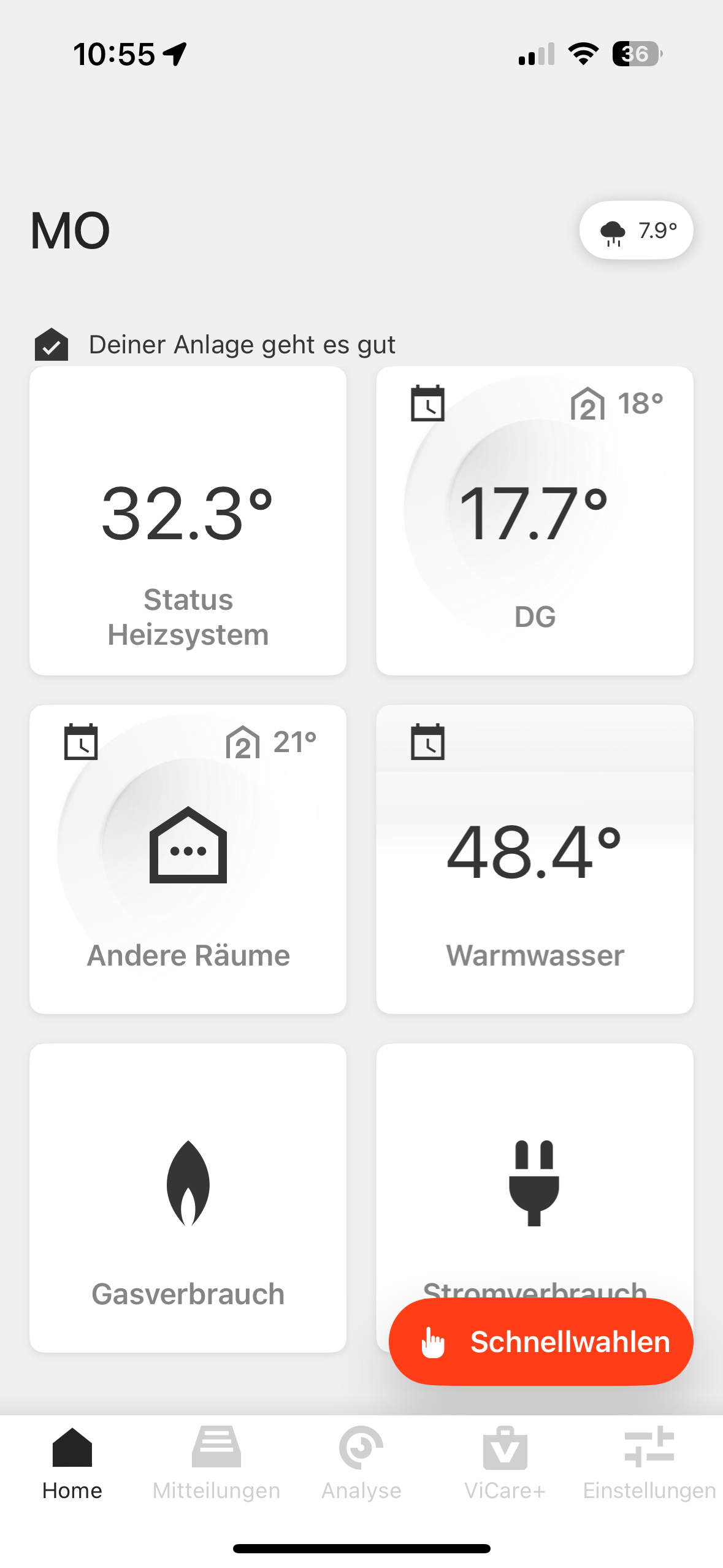

Ich habe noch ein paar Screenshots angefügt. Vielleicht können Sie mir dabei weiterhelfen, was ich falsch mache oder einstellen muss.
Das Problem resultiert vermutlich aus dem Umstand, dass du nicht alle Heizkörper mit ViCare-Thermostaten ausgestattet hast. Versuch mal die Räume, bei denen die Heizkörper mit normalen Thermostaten ausgestattet sind, als solche im System anzumelden.
