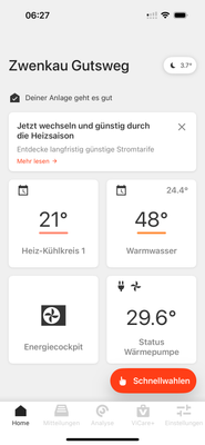

Wenn ich meine neue LWP Vitocal 252A bei der Warmwasserbereitung auf Eco stelle, heizt er erst dann wieder das WW auf, wenn die temperatur im WW unter 25 grad gefallen ist, und das seit einem Software Update. wo ich die LWP bekommen habe ging das Problemlos mit dem Aufheizen. Derzeit ist ein normaler Ablauf mit aufheizen nur im Komfortstellung möglich, dadurch läuft die LWP fast nie, sondern nur der Heizstab. Das ist doch nicht der Sinn einer LWP. Kann mir jemand helfen.
Es ist deswegen auf Komfort gestellt weil mein Installateur gemeint hat das sonst es nicht funktioniert. Bloss ich sehe da nicht den Sinn einer LWP. Das Foto ist vom 21.2.2025, der Inverter der Ausseneinheit war auch schon 2 x defekt, dann wurde ein Update gemacht und seit dieser Zeit ist der schreckliche Zustand. Danke

der Start sollte auch in Eco dann erfolgen, wenn die Ist-Temperatur unter die Solltemperatur abzgl. der Einschalthysterese gefallen ist. An welchem Wochentag war dies zuletzt so, da aktuell Komfort eingestellt ist?

gestern auf Eco umgestellt, da ist die Temperatur unter 34 Grad gegangen ohne das die LWP anlief, bei eingestellten 48 Grad, dann auf Komfort eingestellt und dann lief nur der Heizstab und nicht der Verdichter.

nein geht nach wie vor nicht, heute früh war die WW Temperatur bei 28,8 grad und er wollte nicht Warmwasser produzieren, er hat seit getern nicht wieder gearbeitet. Ich hab es wieder auf Komfort gestellt, damit ich heute früh duschen konnte.
