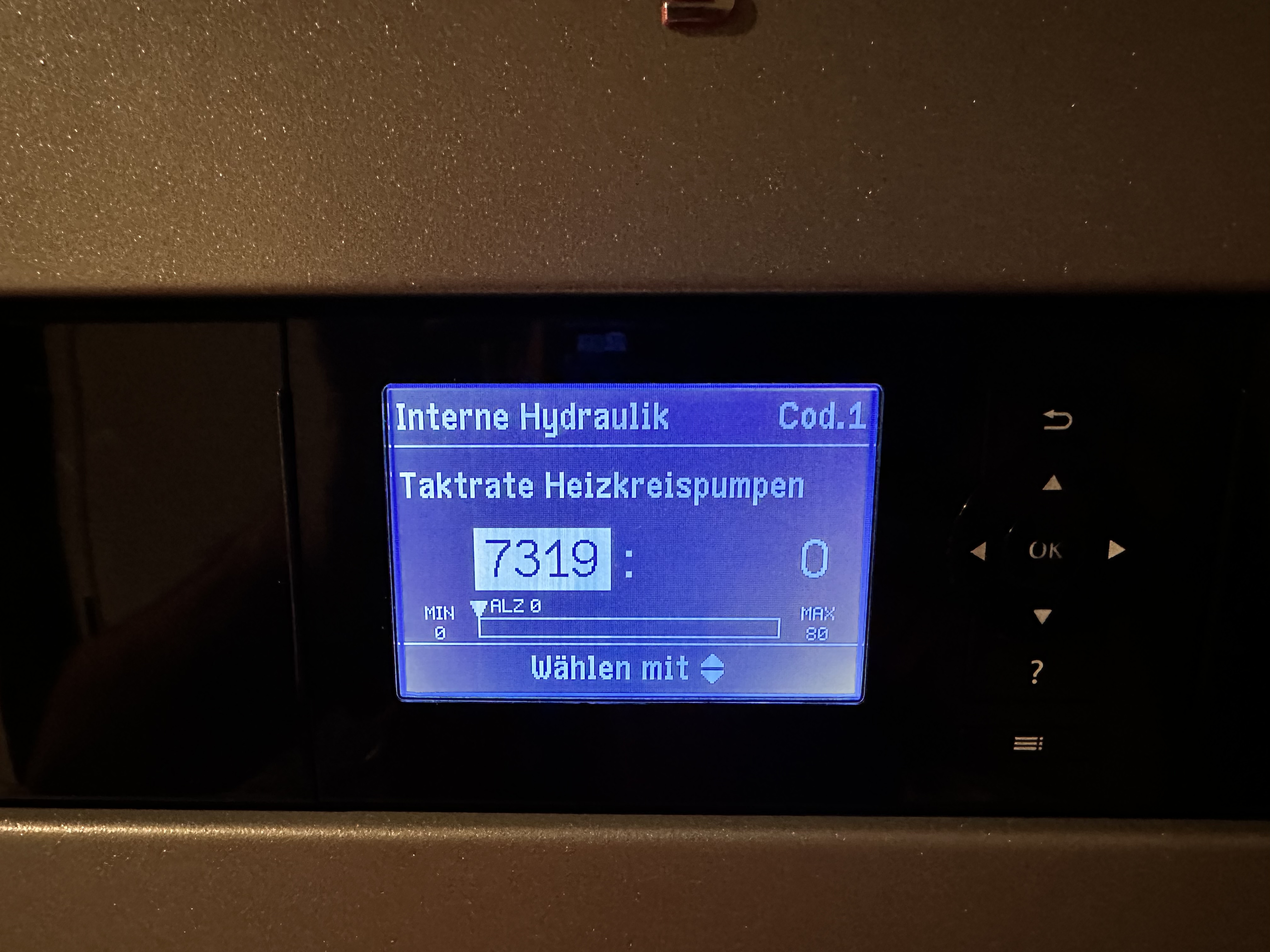

Die Beschreibung zur Einstellung 7319 finde ich auch lustig (ich bin Informatiker): Einerseits heisst es: "Mit dem eingestellten Wert wird die Anzahl..." und in die Einheit wird in % angegeben !!!??? Wenn ich also 50 einstelle, so wird quasi die Zeit von A und B gleich eingestellt, wohingegen man C und D gar nicht einstellen kann, richtig? Stelle ich also 10 % ein, dann geht die Pumpe mal z. B. 1 Minute an zur Prüfung und dann 9 Minuten aus, habe ich das so richtig erfasst? Was ist denn ein für die Pumpe gesunder Wert? Und wie kann man die Pumpe in den Standby schalten (wahrscheinlich über den Parameter 7340 und einem Wert, der nicht mehr auf der Seite eingeblendet ist, oder?)
Das sind alles Parameter der Codierebene 1?

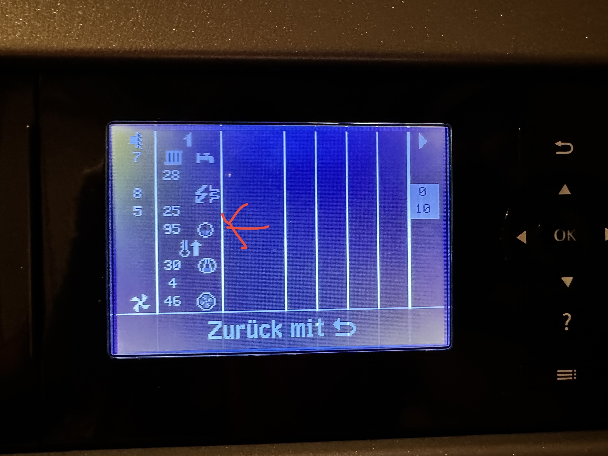

Die ViCare hab ich nicht. Aber die Zeit kann ich ja direkt an der WP einstellen, oder? Hätte aber auch gedacht, dass wenn ich die Anlage auf nur Warmwasser stelle, dass dann die Pumpe auch nicht läuft. Tut sie aber (glaube ich - muss heute Nacht nochmal prüfen...)
Ja, an der Anlage sollte das auch funktionieren.
Aber im Betriebsmodus nur WW sollte die Pumpe definitiv aus sein, das wäre bei dir dann seltsam
Also jetzt habe ich die Wärmepumpe in den WW-Betrieb gestellt, die Pumpe läuft immer noch (das ist doch das Zeichen unterhalb des Verdichter-Zeichens in der Anlagenübersicht, oder? Dann habe ich die Wärmepumpe in den Abschaltbetrieb gestellt -> Pumpe läuft immer noch. Was ist denn das für Ding?
… wirklich? Das symbol wie im Foto?
Ok, ich habe eine 200-A aber ich kann mir nicht vorstellen, dass das hier anders ist?!
So sieht es bei mir aus: Die WP befand sich zu dem Zeitpunkt des Bildes im Abschaltbetrieb (nur WW). Das Zeichen neben der 100 läuft (das müsste doch die Sekundärpumpe sein, oder?threema-20230207-075853141.jpg
… ja, das ist korrekt. Das ist in der Tat seltsam, dass die im WW betrieb dauerhaft läuft. Evtl kann @Flo_Schneider etwas dazu sagen.

OK, kann hier sonst niemand weiterhelfen, warum die Pumpe 24/7 läuft? Ich habe nun auch mal folgende Parameter ausprobiert:
Leistung der Sekundärpumpe auf 80 % gestellt. Das hat einen spürbaren Lautstärkereduktion im Technikraum gebracht und den Stromverbrauch etwas gesenkt.
Die Taktrate auf 15 gestellt. Leider schaltet die Pumpe trotzdem nicht ab bzw. taktet nicht.
