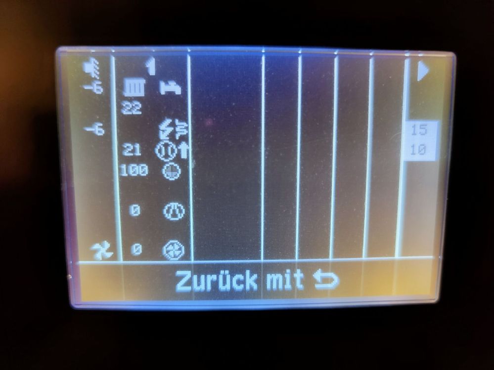

Also jetzt habe ich die Wärmepumpe in den WW-Betrieb gestellt, die Pumpe läuft immer noch (das ist doch das Zeichen unterhalb des Verdichter-Zeichens in der Anlagenübersicht, oder? Dann habe ich die Wärmepumpe in den Abschaltbetrieb gestellt -> Pumpe läuft immer noch. Was ist denn das für Ding?
… wirklich? Das symbol wie im Foto?
Ok, ich habe eine 200-A aber ich kann mir nicht vorstellen, dass das hier anders ist?!
So sieht es bei mir aus: Die WP befand sich zu dem Zeitpunkt des Bildes im Abschaltbetrieb (nur WW). Das Zeichen neben der 100 läuft (das müsste doch die Sekundärpumpe sein, oder?
… ja, das ist korrekt. Das ist in der Tat seltsam, dass die im WW betrieb dauerhaft läuft. Evtl kann @Flo_Schneider etwas dazu sagen.
