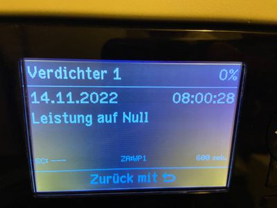

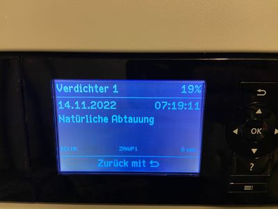

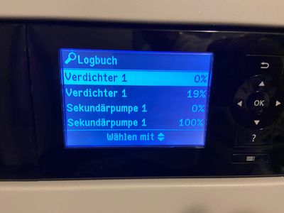

Fehlerbeschreibung:
7:19: Natürliche Abtauung
08:00: Verdichter auf 0%
08:02: Sekundärpumpe läuft auf 100% 
08:20: Sekundärpumpe läuft immer noch auf 100%
08:20: Logbuchübersicht

Das Problem tritt sporadisch sowohl bei natürlicher Abtauung als auch bei normalem Heizbetrieb auf.
Ich vermute, dass das Kommando für den Start des Timers für den Nachlauf der Sekundärpumpe mit Setzen von der Verdichterleistung auf 0% zum Ende eines Taktes manchmal nicht geschickt wird.
