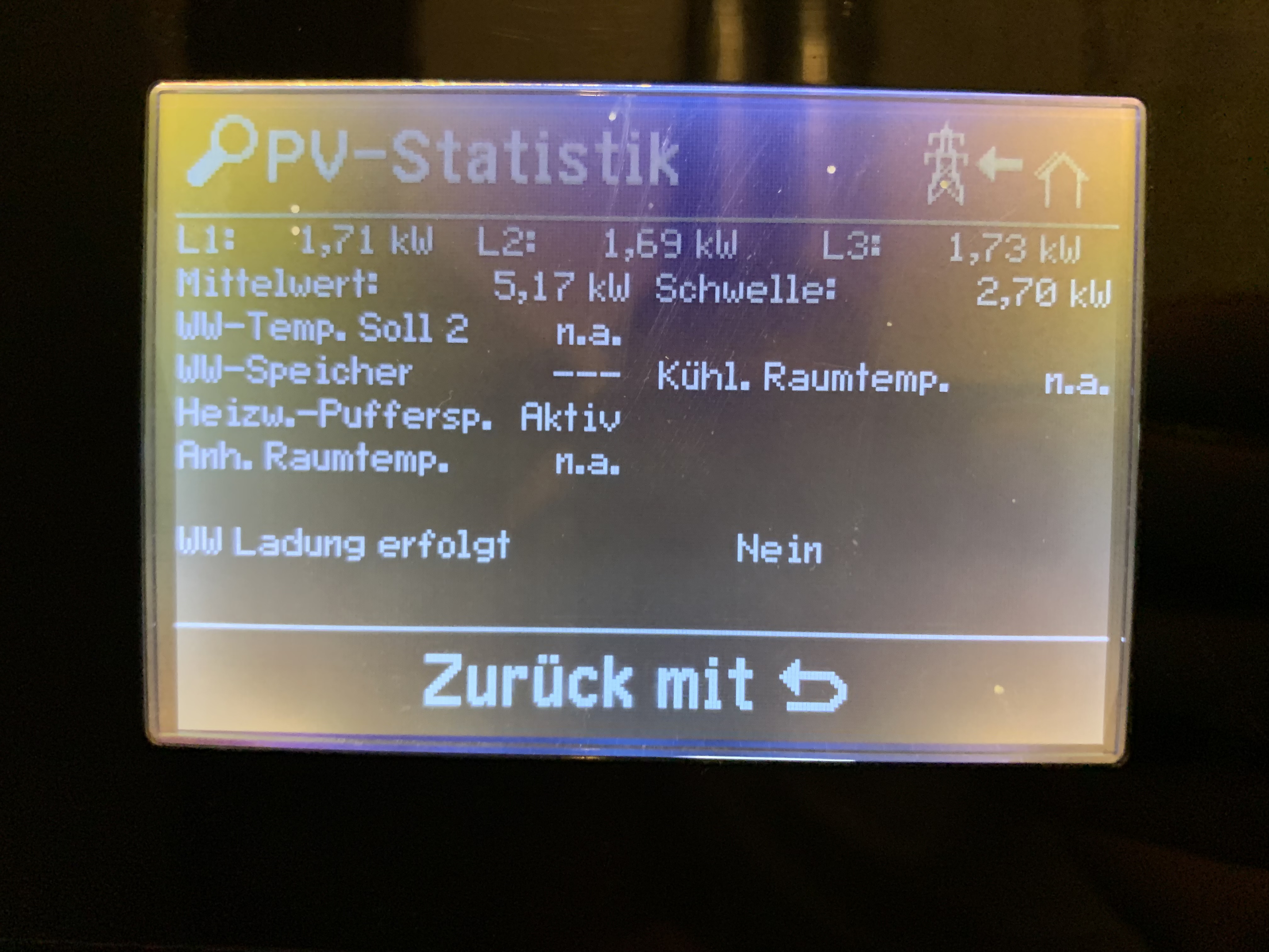

heute wieder bereits zum +5. Mal bemerkt, dass die Wärmepumpe in ihrem aktuellen Status verweilt, obwohl PV-Überschuss in Menge als auch ausreichender Zeit vorhanden ist UND der Warmwasserspeicher 40 °C hat.

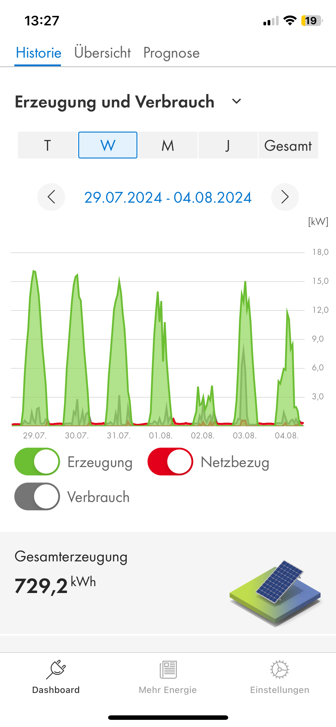

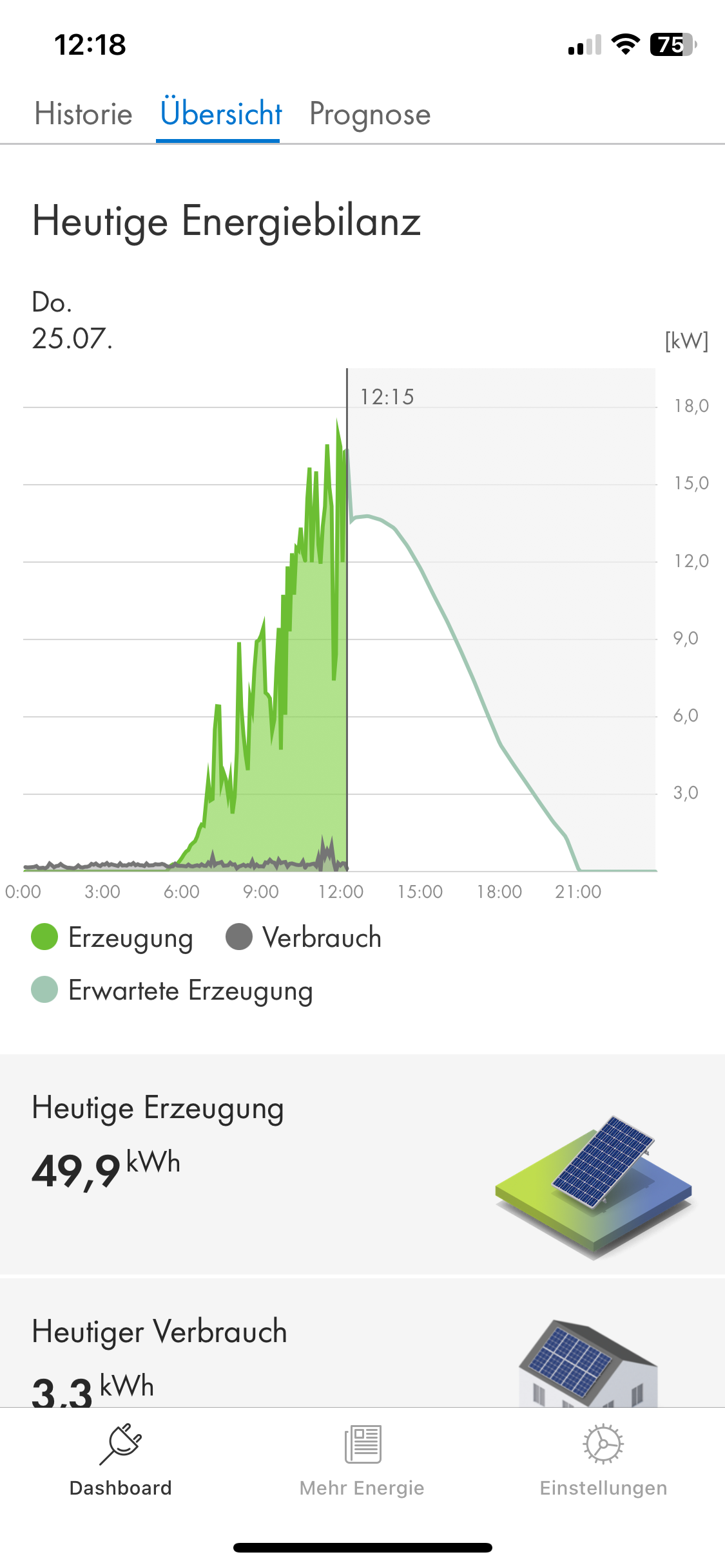

Bild "PV-Statistik" zeigt über 14 kW die aktuell verfügbare Leistung an. Bild "PV-Verlauf" zeigt den Verlauf der letzten Stunden an verfügbarer Leistung an. Seit min. 4 h keine Warmwasseraufbereitung. 13-20 Uhr aus Bild "Zeitprogr. Warmwasser" hat der Viessmann Servicetechniker eingestellt, da vormittags die Regelstrategie PV wirksam werden kann. Vorher war 6-22 Uhr parametriert.
Was ist das los? Ist irgendwo was falsch parametriert?

hat noch jemand eine Idee? Ich bin total ratlos und mein FB kennt sich mit PV-Überschuss nicht aus. Mich wundert, dass im Bild PV-Statistik der WW-Speicher „- - - -“ steht und nicht „aktiv“ wie bei Heizwasser-Pufferspeicher (wobei Heizperiode gerade aus und Kühlperiode ein ist).

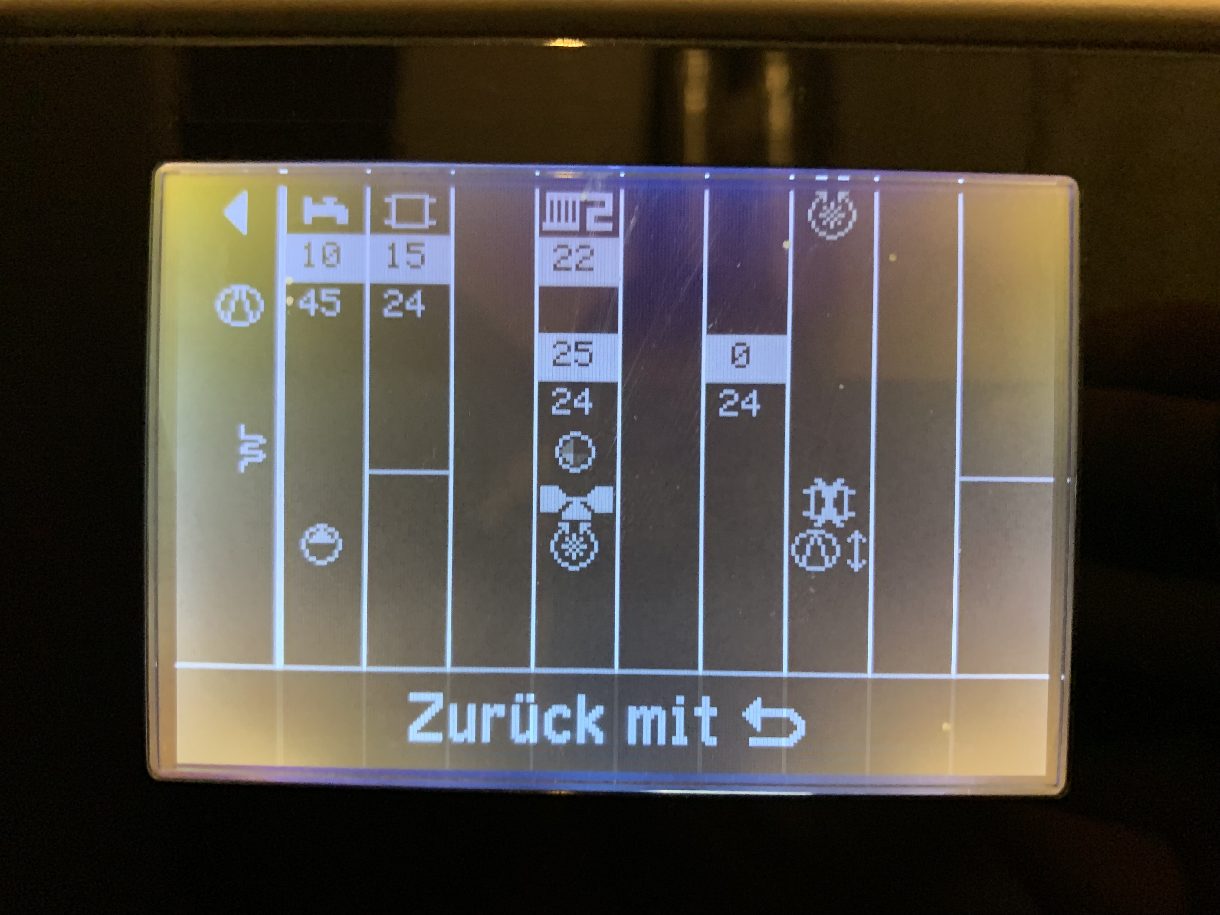

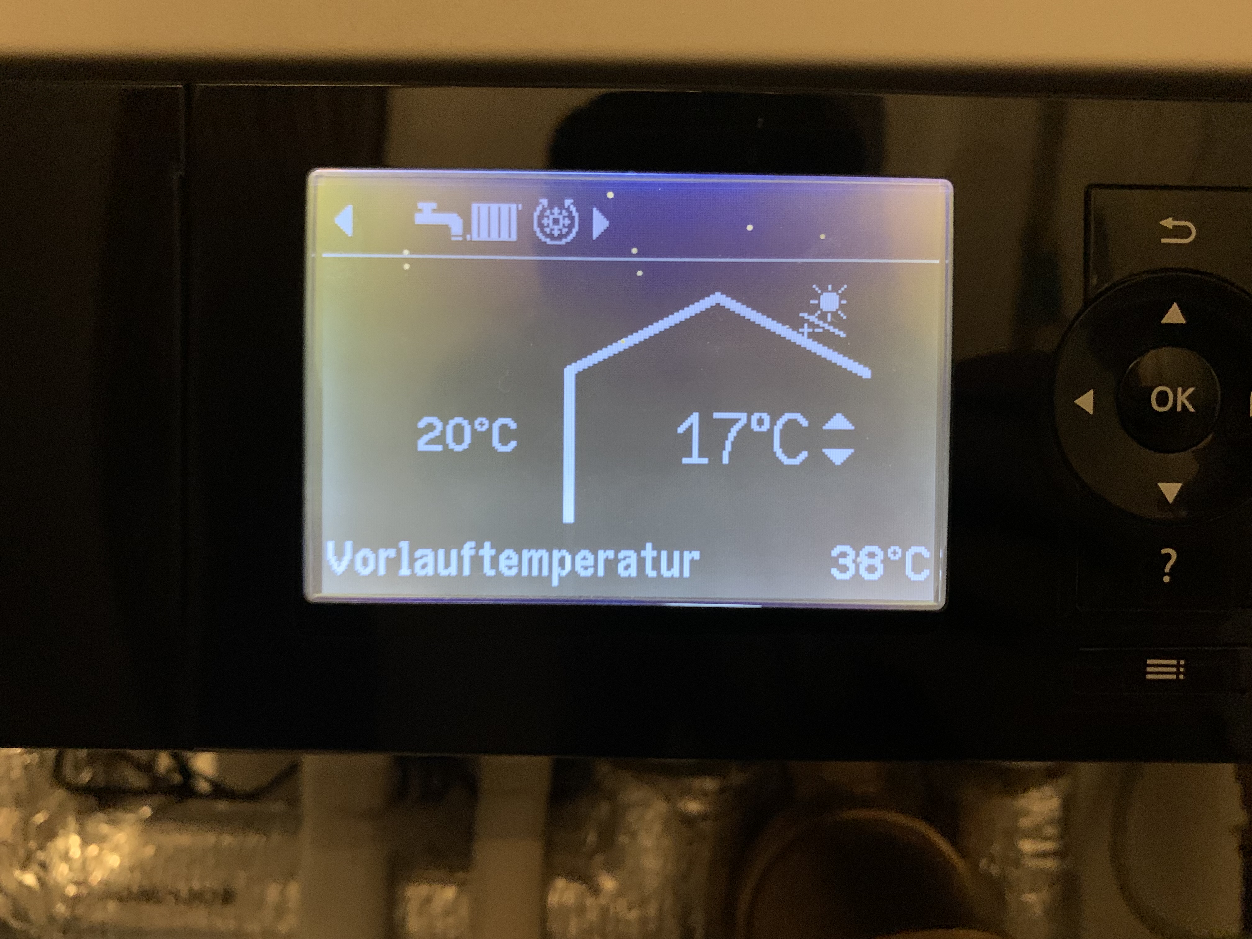

das ging schnell. Ebenso schnell mal ein Bild von der Anlage gemacht. Sie befindet sich aktuell innerhalb der Schaltzeit, sieht man an dem Zeitbalken (hier bei mir ist’s 14:24) und an der Diagnose, da der Sollwert 50 Grad Celsius beträgt. Die zusätzlichen 10K bei PV-Optimierung sind nicht da, dann wären‘s 60 Grad Celsius als Sollwert. Ebenso sagt die PV-Statistik wieder - - - bei Warmwasserspeicher.
Etwelche Theorie gibt‘s nun? Ich bin ratlos.
Nicht wundern, ich habe vorhin die „Einmalige Warmwasserbereitung“ gestartet. Denn der Heizwasserpufferspeicher wollte 60 Grad Celsius machen (PV-Optimierung!), aber der (räumlich) darüber liegende Warmwasserspeicher vom Vitocell 120 war noch bei 40 Grad Celsius aus der letzten Nacht. Da hab ich mal eben eingegriffen.
Da der Sollwert überschritten bzw. erreicht ist, ist die Funktion für Warmwasser nicht mehr aktiv. Mach gerne nochmal Bilder, wenn nur der normale Sollwert zu sehen und die Isttemperatur darunter liegt oder gleich ist. Teil mir gerne auch die Parametereinstellungen unter PV mit.

Ich hab ja erwähnt, das manchmal ein Neustart die Anlage losrennen lässt. Gerade wieder das Phänomen. Siehe dazu Bilder. Jetzt steht Aktiv bei WW-Speicher! Der Sollwert ist auch um 11K auf 61 Grad Celsius angehoben! Vorm Neustart stand da 10 Grad Celsius.
Was meinst du dazu? Ein AUS-EIN-Geht sollte nicht die Lösung sein, aber führt zum erwünschten Ergebnis. Bitte prüfe das mal.
