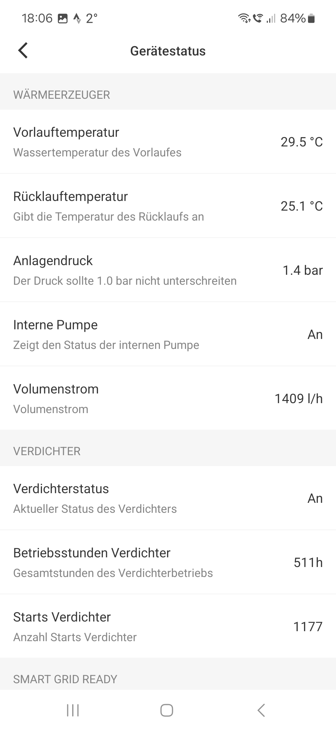

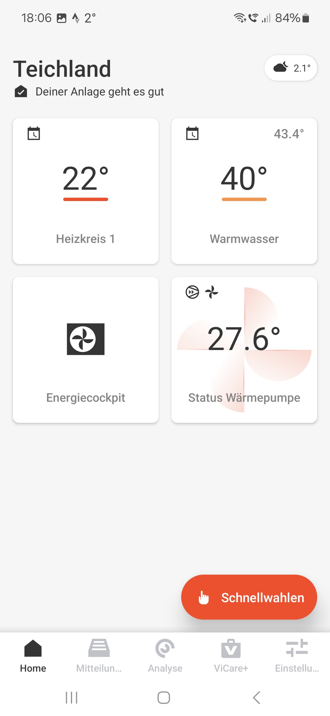

Bitteschön, WP und Öler im zusammenspiel.
Die ersten 4. Screenshots ist nach dem Start und die anderen 4. nachdem sich der Öler wieder abgeschaltet hat ca. 15min. War nach WW und der Rücklauf war danach ziemlich tief und der Öler hat kurz unterstützt so sollte es sein, vielleicht noch ein bisschen länger aber die WP läuft mit 4,.. Danach alles ok.
Vitocal250SH-B10/2HK-FBH-250m²/300L Puffer/300L WW/PV6,9kWp/Geb.Bj.1997
