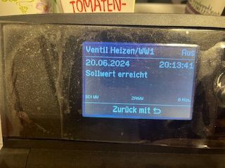

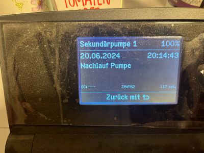

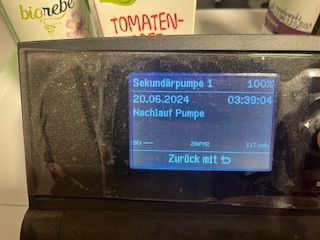

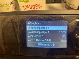

Danke, normalerweise sollte die Anlage starten. Kannst du einmal das Logbuch auslesen? Eventuell ist darüber etwas erkennbar. Gerne einmal wo es nicht klappt und dann noch einmal, wenn der NC-Betrieb nach dem Aktorentest funktioniert.

Ich habe vor 20min die Bilder aus dem Logbuch gemacht. Leider kann ich daraus nix entnehmen. Nachdem ich danach den aktorentest gemacht habe läuft aktuell das NC. Im Logbuch ist kein weiterer Eintrag dazugekommen.
Soweit Ich sehen kann zeigen die Bilder nur WW-Bereitungs-Zyklen.
Ja, sehe ich genauso.
