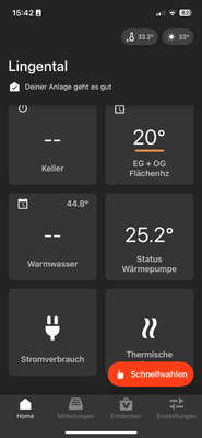

Kann mir jemand mal ein Foto schicken, wie es in der App aussehen sollte, wenn Active Cooling läuft? Meine Vitocal 200S steht auf Heizen/Kühlen Zieltemperatur 20C, Vorlauf aktuell 18,5 Pufferspeicher 16,7 Rücklauf 21C Aber sie läuft nicht und die Räume haben über 25C
AC ist freigegeben und nach der letzten Wartung des Fachbetriebs im Oktober meinte der Service-Techniker, AC würde sich dann automatisch anschalten.

du solltest in der Verdichterkachel bei einem aktiv vorliegenden Kühlbetrieb sehen, dass der Verdichter aktiv ist. Bitte teil mir mal die Seriennummer deiner Anlage mit.
