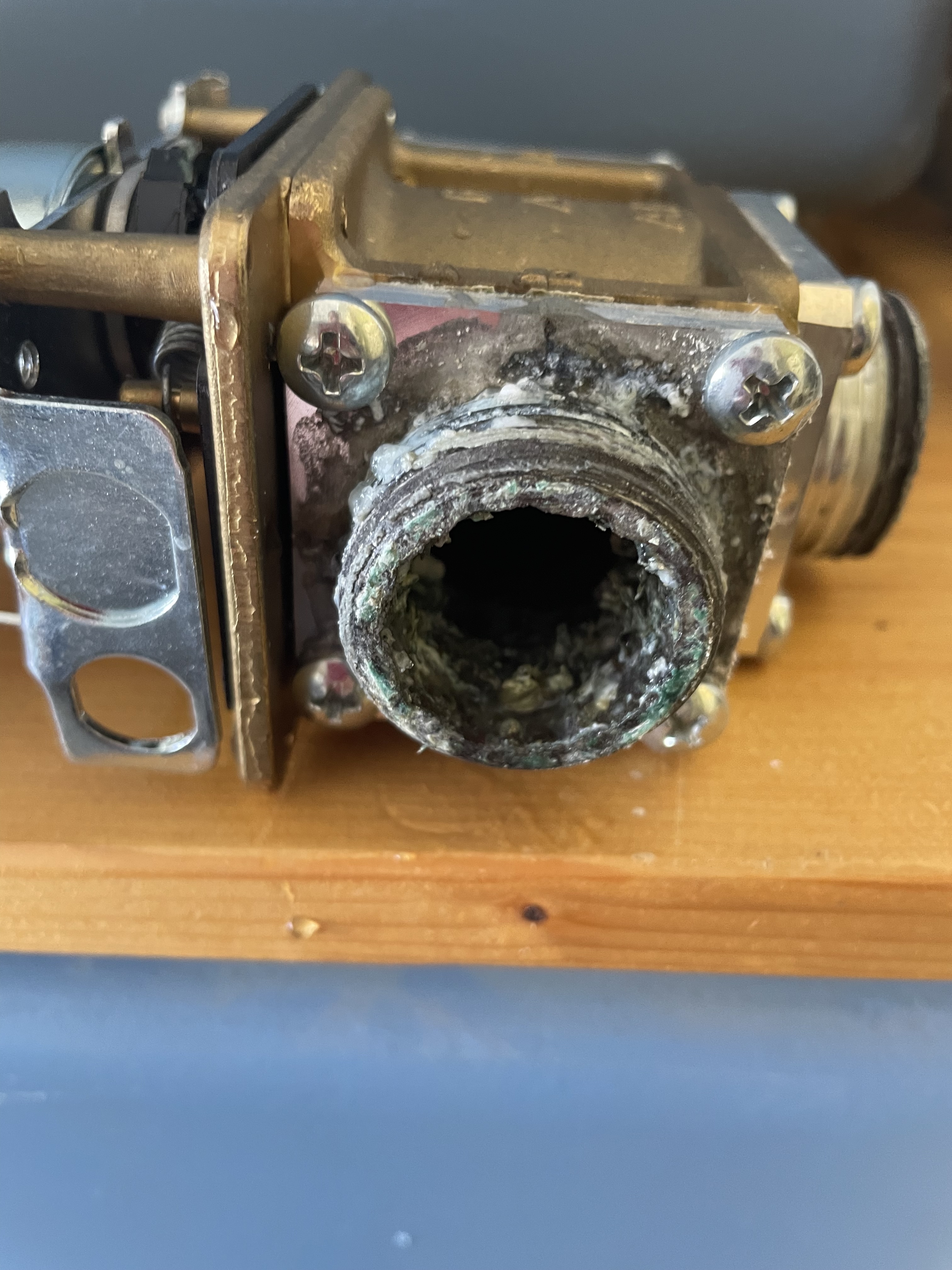

Der Installateur hat es versäumt, bei der Neuinstallation der Heizung eine Systemtrennung einzubauen, welche laut Viessmann bei diffusionsoffenen Rohren notwendig ist. Innerhalb von 2 Jahren hatte nun das  3-Wegeventil in der externen NC-Box 2x Lochfrass, bedingt durch ungeeignetes Heizungswasser, was eine Laboranalyse ergab.  Eine Systemtrennung wird jetzt nachträglich eingebaut. Wie kann ich feststellen, welche weiteren Komponenten der Wärmepumpe dadurch beschädigt wurden, um eventuelle Gewährleistungsansprüche nach Ablauf der 5 Jahre geltend zu machen?

ich habe alles dokumentiert und werde ihm meine Forderung per Einschreiben zustellen. Es ist mir egal, ob er darauf eingeht oder nicht. Nur im Falle einer weiteren Leckage käme es zum Rechtsstreit. Vielleicht geht es ja gut. Ich füge mal ein Foto bei, wie das 3-Wegeventil nach 9 Monaten mit Sauerstoffwasser aussieht.
