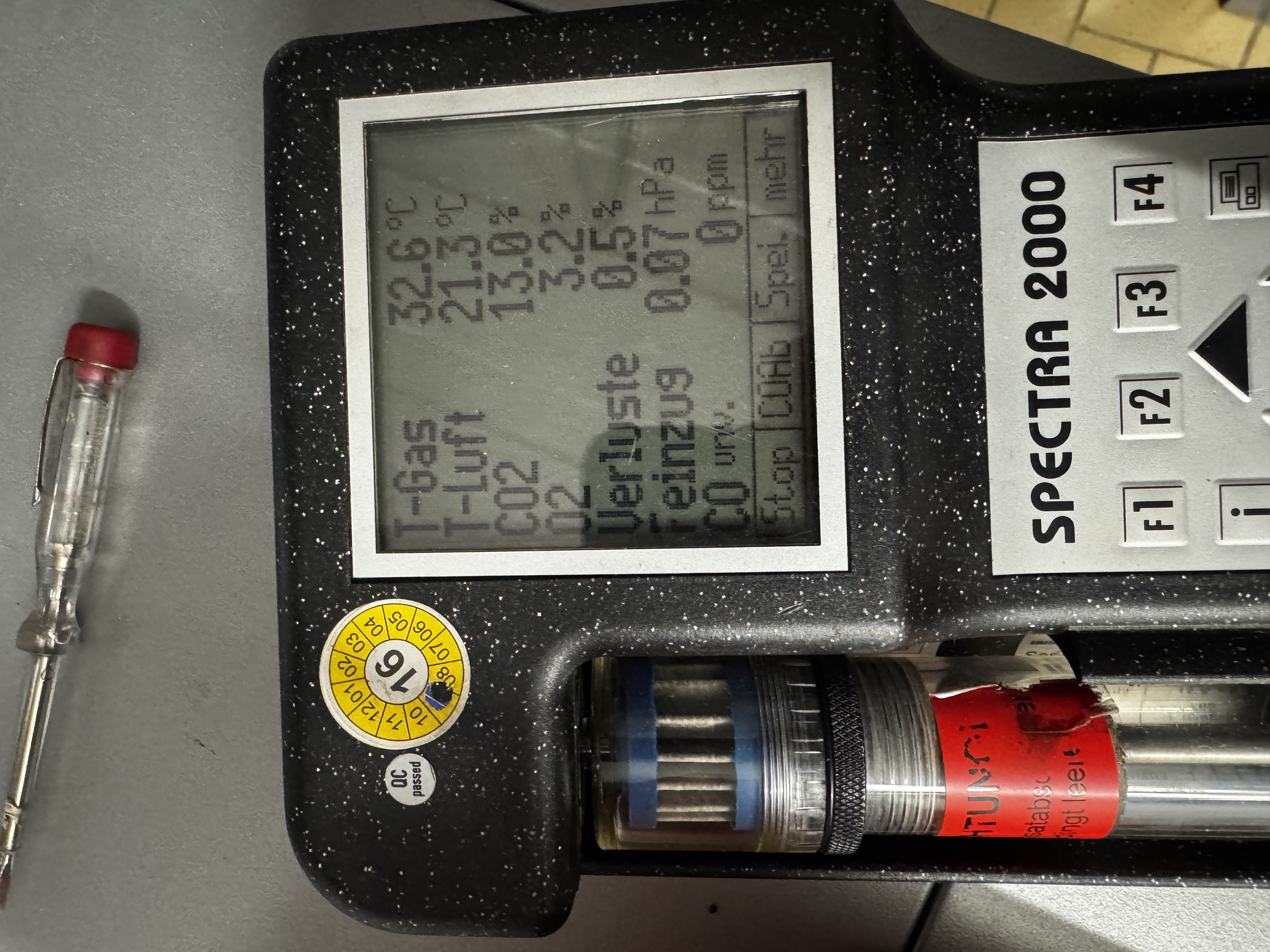

Ich bekomme Stufe 1 nicht in den CO2 - Sollwert von vorgegebenen 12,2 - 13,2.
Stelle ich Öldruck und Luft (Gebläsedrehzal) so ein, dass ich bei der Messung 13% CO2 habe, dann Startet der Brenner wieder nicht mehr und die Flamme wird ausgeblasen.
Ich habe mich jetzt mit Reduzierung der Luft soweit rangetastet, dass der Brenner beim Start gerade so an bleibt.
Jetzt habe ich aber fast 14,5% CO2 und nur noch ca. 1% Sauerstoff O2.
Brenner läuft aber, kein Russ, keine CO.
Irgendwie kommt mir das komisch vor.... Aus aus dem GRund, dass ich Brenner-Stufe 2. perfekt eingestellt bekomme. 13% CO2 und ca. 3% O2
(anbei auch 2 Bilder mit den Werten von Stufe 1 & 2)
Somit kann es doch eigentlich auch keine fehlerhafte Düse sein (die Neu ist). ?!?!

habe jetzt noch mal alles in Stufe 1 geprüft.
Öldruck knapp 9 bar
Luftdruck knapp über 9 mbar
CO2 jetzt bei 15%

Und insgesamt wird dem Prüfgerät nach zu wenig Luft zugeführt. Was dann auch zu dem Bild mit der Stauscheibe passt.Der Restsauerstoffgehalt von 0,5 ist zu wenig. Im Rahmen wären hier um die 3%.

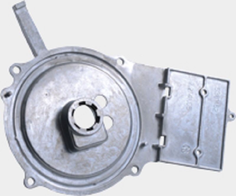

Hey,
hatte das selbe Problem auch schon.
Die Montageplatte der Mischeinrichtung war verzogen.
Habe die Platte inkl. der Dichtungen erneuert und das Problem war behoben.
Vielleicht hilft der Tipp das Problem zu lösen.
