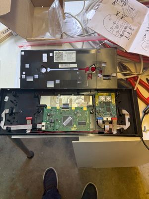

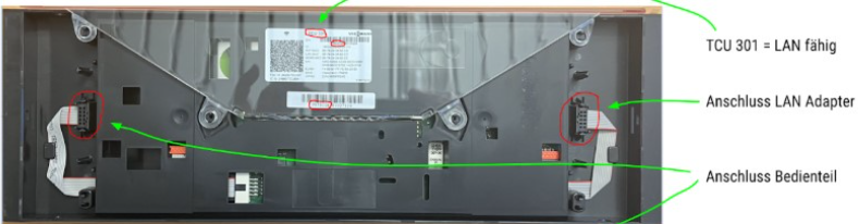

Hallo Flo, wo genau wird der Flachstecker des LAN Moduls eingestöpselt?
Hallo Jant1,
Ja danke. Mein LAN Modul habe ich in freien Steckplatz eingesteckt. In meinem 1. Bild zu sehen. Funktioniert
