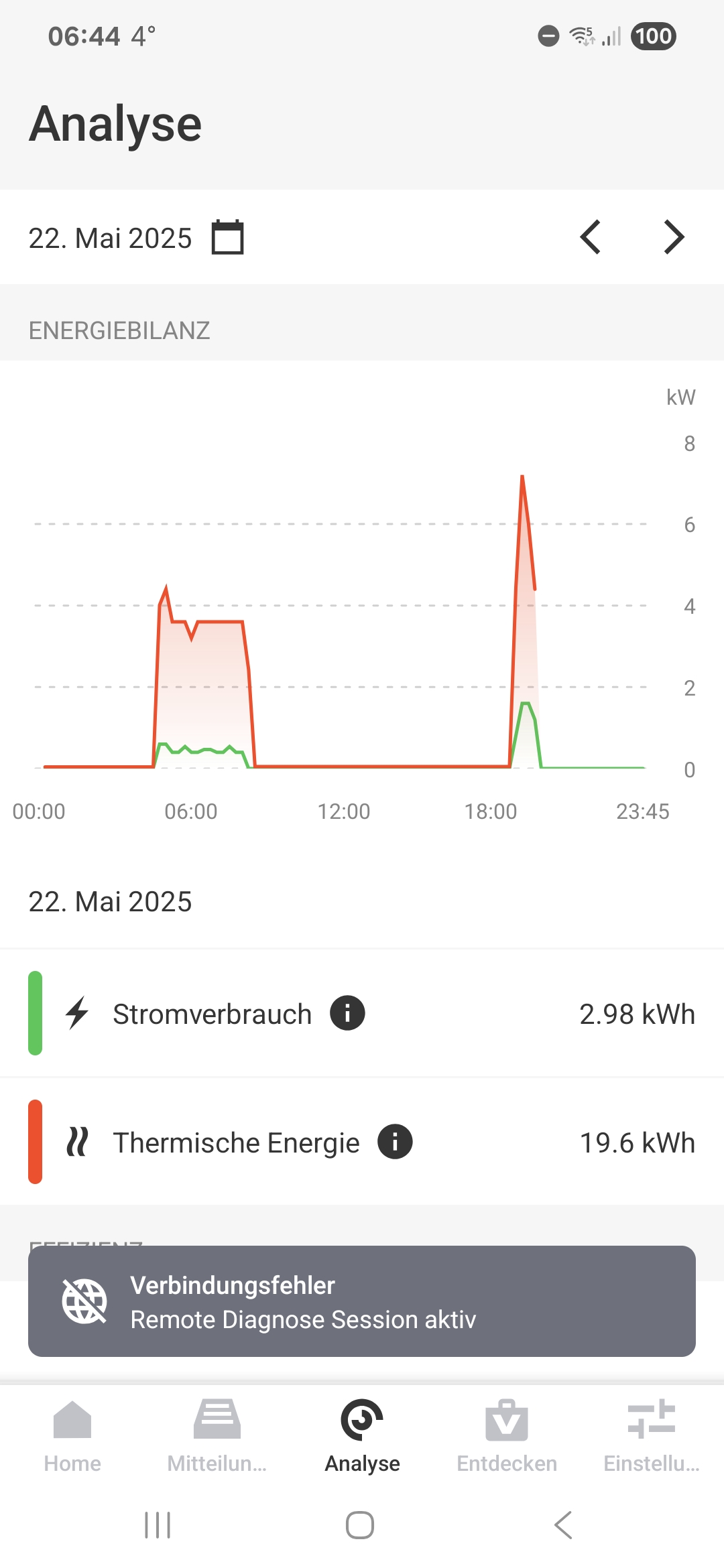

Sie Screenshot, es läuft relativ gut nur wird es Abend für uns zu kalt da der Fremdeintrag zu gering ist. Erster Start ist Heizen und der 2. WW.
Bitte nicht falsch verstehen, mit der Performance( aktuelle JAZ 4,9 lt. App) des Systems bin ich sehr zufrieden nur an ein paar Ecken fehlen paar Einstellmöglichkeiten oder die APP.

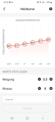

Von +10° bis - 16° habe ich immer gewünschte Raumtemperatur ohne nennenswerte Schwankungen, das Dilemma fängt erst über +10° an. Mit der Kurve hatte ich im Winter 2-3 Test's gefahren und das ist das Ergebnis. Ich würde gern nur den Fußpunkt erhöhen aber das ist nicht möglich ohne die anderen Werte zu verändern.

@ABR , Aber die 20° der Heizkurve sind fest oder kann ich die irgendwo verstellen?

Auch ich bei unserem Haus funktioniert diese Steuerung eher mittelmäßig. Je nach Neigung und Offset beginnt unser Haus entweder bei etwa ≤-5°C oder bei etwa ≥10°C zu überhitzen. Letzteres können wir bei einer geringen Dämpfung der AT von nur 1h mit einer Heizgrenztemperatur von 12°C ganz gut unterbinden. Ersteres tritt bei uns glücklicher Weise selten auf.
Dein Fall weicht zwar in umgekehrter Richtung von unseren Erfahrung ab, aber wenn man die unterschiedlichen Einflussfaktoren in Betracht zieht ist das gut vorstellbar. Ich hatte daher auch schon überlegt, ob eine Heizkurve mit Stützstellen im 5K- oder 10K-Abstand nicht besser an die unterschiedlichen Ansprüche von Gebäuden anzupassen ist.

Jup, genau, die Heizkurve ist noch aus Zeiten Fossiler Brennstoffe, Sie ist sozusagen auch ein Fossil 😉. Eben diese 2K einfach einstellbar machen fertig, dann hätte ich jetzt kein Problem, wobei das Problem Jammern auf hohem Niveau ist aber 22° sind uns einfach zu kalt bzw. es ist nicht unsere Wohlfültemperatur.

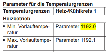

Es gibt im Servicemenü den Parameter 1192.0
Damit kannst du die VLT nach unten begrenzen.
Hier z.B. auf 36°C
Die HKL knickt dann einfach ab und bleibt konstant.

Danke, muss ich mal schauen ob ich den Parameter finde, sieht aber schon mal gut aus deine Kurve von 10°-20°. Vielleicht ist das ja schon die Lösung.
Gefunden, mal sehen was passiert.
Moin, 24° war zu aggressiv aber es passiert etwas. Hab jetzt mal die goldenen Mitte genommen 22° und beobachte.
