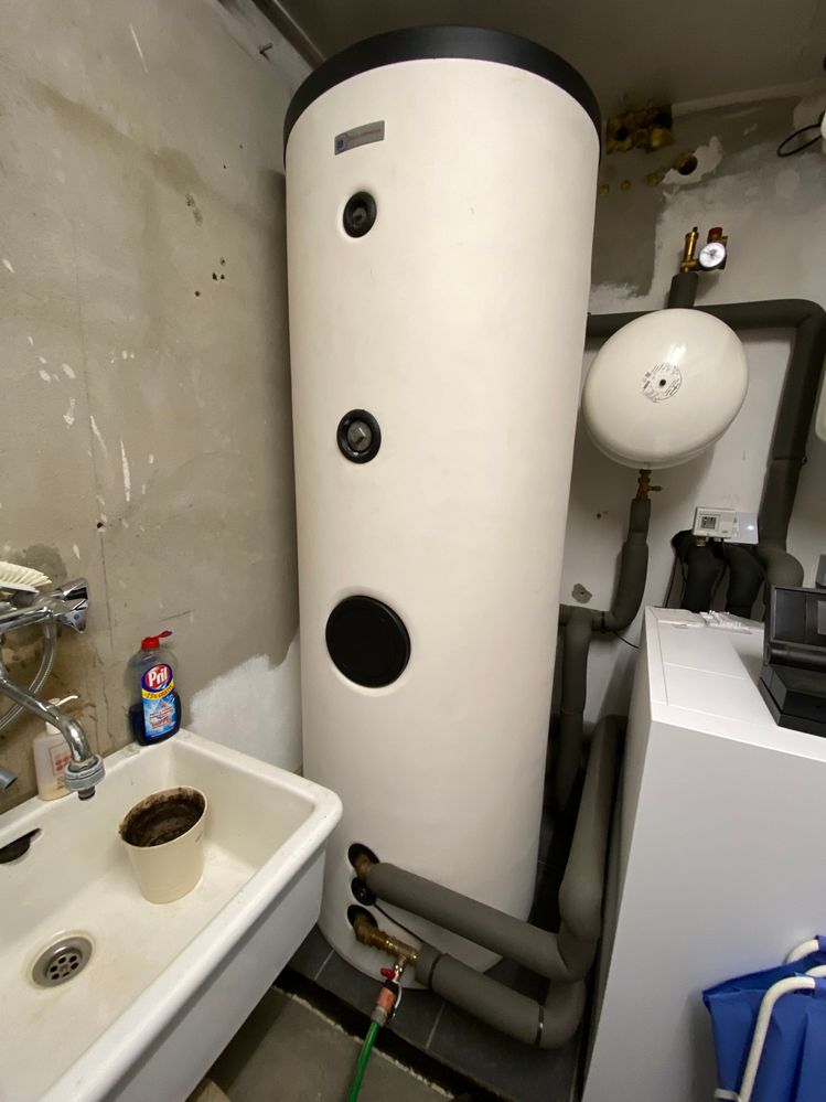

Es plätschert im unteren Bereich (Puffer)von oben
der Pufferbereich hat unten lediglich ein Ablaßventil, keine zum Entlüften

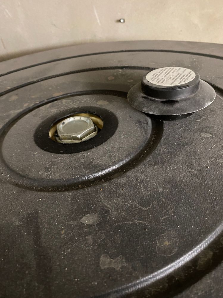

Wenn das erste Foto derStopfen oben ist, dann wurde (mal wieder) bei der Montage gepfuscht.
Da gehört ein Entlüfter rein. Am besten ein Manueller. (Wie bei Heizkörpern - die gehen auch nicht kaputt) Alles abschiebern, Stopfen raus und mit Reduzierstück einen Entlüfter setzen.
Ich denke mal,dass oben nur die Opferanode für das Warmwasser ist. Sprich,Tank in Tank.
Wie aber hier der Heizwasserteil entlüftet wird,kann ich mangels Erfahrung mit so einem Teil nicht sagen.
Nachtrag: Es könnte tatsächlich so sein,wie es Küstenpumpe sagt.
Anode oben ? Kann ich mir nicht vorstellen. WIe zur Hölle soll man den sonst entlüften ?
Gewinde lösen, bis Wasser kommt wäre ne Alternative.....
Unter Druck vorsichtig (!) lösen bis es zischt. Bereit sein zum Abschiebern ! Kommt Wasser, abschiebern, ganz raus und Gewinde neu eindichten. Ist aber nur ne Notlösung, da gehört, wenns nicht die Anode ist, ein Entlüfter rein. Wenn das "plätschert", dann dürfte da ne Menge Luft drin sein ....
Abschiebern, raus drehen, schauen was die Puppe im Bauch hat. Natürlich auf das folgende Abdichten "vorbereitet" sein...
Ich meinte eher den Stopfen an der Front.
Der oben drauf scheint mir eine Opferanode zu sein.

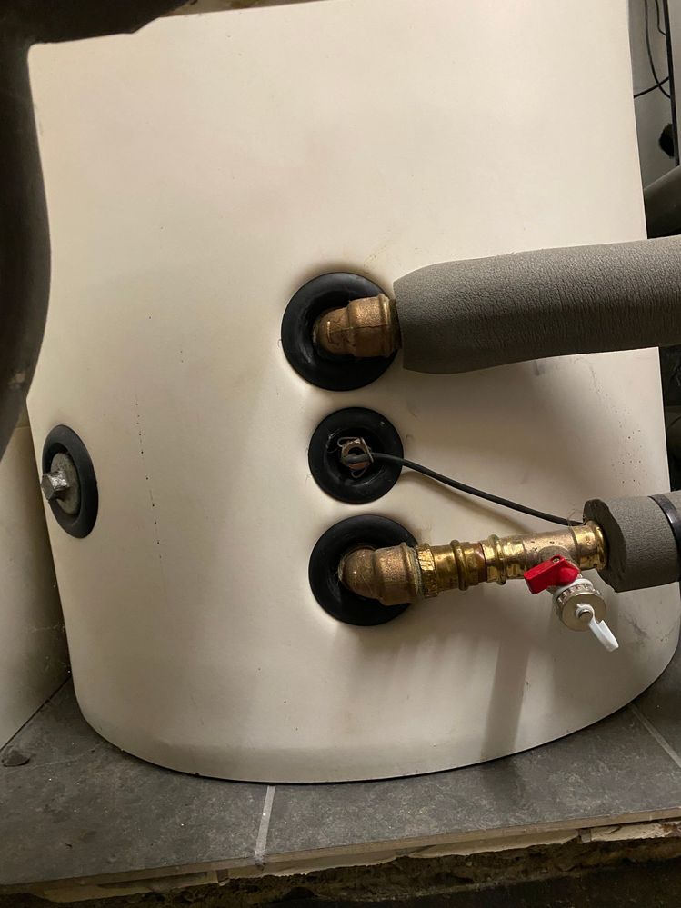

Jetzt habe ich seitlich noch eine Verschraubung entdeckt (siehe Foto).
Aller dings auch hier das Problem dass ich nichts absperren kann.
Die seitliche Verschraubung wird's wohl sein. Und als Absperrung reicht es ja,dass die Heizkreise an der Pumpengruppe zugedreht werden. Und natürlich das MAG zudrehen.
Vermutlich soll dort ein Eckentlüfter rein ?
Seitlich gibt es noch eine Verschraubung, allerdings evrmutlich zu tief um die obere Luft auszuführen
An der Wärmepumpe gibt es keine (sichtbaren) Absperrungen zu Zu- / Rückleitung zum Pufferspeicher
Könnte man zumindest an den Divicons absperren, damit nicht das ganze heizungswasser (3 Etagen) abgelassen werden muss?
Seitlich entlüften ? Neeee.
Ich würde sagen du lässt mal einen HB kommen, der hat auch alles dabei. Wenn da nur Brauchwasser drin ist reicht die Absperrung vom Haupthahn. Die vorderen Anschlüsse unten mit Gardena scheinen u.a. zum Füllen vom Heizkreislauf (Tauscherschlange im Boiler) zu sein.

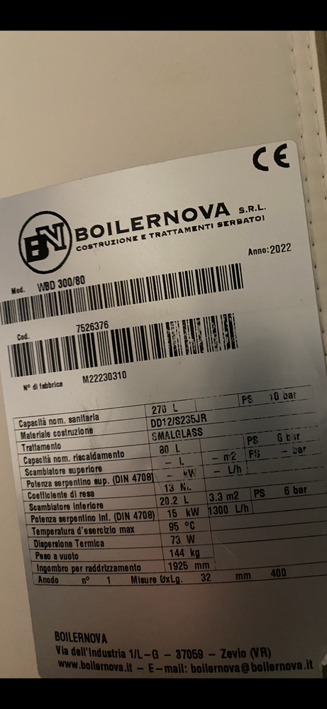

Der Boiler hat nur eine Tauscherschlange mit 15Kw - siehe Typenschild "Potenza Serpentino" 😂
PS: Hab nochmal auf das Typenschild gesehen: "Trattamento - Smalglas" könnte Emaille sein, daher keine Anode.

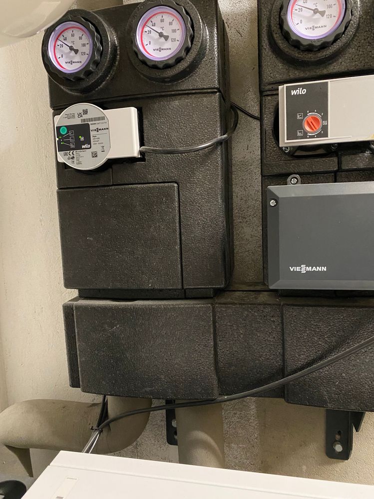

Leider erkenne ich "an der Pumpengruppe" (je HK eine DIVICON) keine Ansperrungen.
Liegt das an meiner Blödheit??
Bzgl. Entlüftung unten - wenn die ein Steigrohr im Kessel haben geht es unten.
Hast du oben, wie auf der Abbildung noch einen zweiten Anschluss ?
An der Pumpengruppe sind die Thermometer gleichzeitig die Absperrungen.
Das Thermometer ist hier der Knauf.
Emaille, wie schon von mir aus dem italienischen Typenschild interpretiert 😂

DANKE, aber ich sehe bei mir keinen Stopfen bei 12 (siehe Foto)
