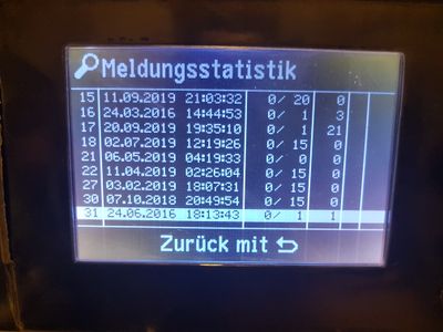

Hallo,ich hatte vor einigen Tagen einen Ausfall der Ausseneinheit meiner Vitocal 200. Fehler 0A
ich hatte vor einigen Tagen einen Ausfall der Ausseneinheit meiner Vitocal 200. Fehlercode 0A.
Er trat am 19.7. abends für fast 12 Stunden auf und dann am 20.7. abends für nochmals ca. 1 Stunde.
Am 11.9. trat der Fehler laut Historie wohl auch schon auf, wurde von mir aber nicht bemerkt.
Meiner Erinnerung nach fiel die Ausßentemperatur am 19. und 20. Nachts erstmals unter 5° Celsius.
Heizung wurde erst am 20. Nachmittags zugeschaltet. Anlage läuft bis dato Fehlerfei.

Hallo Daniel,
in deiner Fehlerhistorie sind zwei Meldungen (15 und 17) hinterlegt, die es zu überprüfen gilt. Die Meldung 15 deutet auf eine Netzspannung (an der Außeneinheit) außerhalb des Toleranzbereichs hin. Die Meldung 17 deutet auf eine Störung der Kommunikation Innen- und Außeneinheit hin. Sind dir Probleme mit der Spannungsversorgung bekannt? Wurde im Hausnetz etwas verändert?
