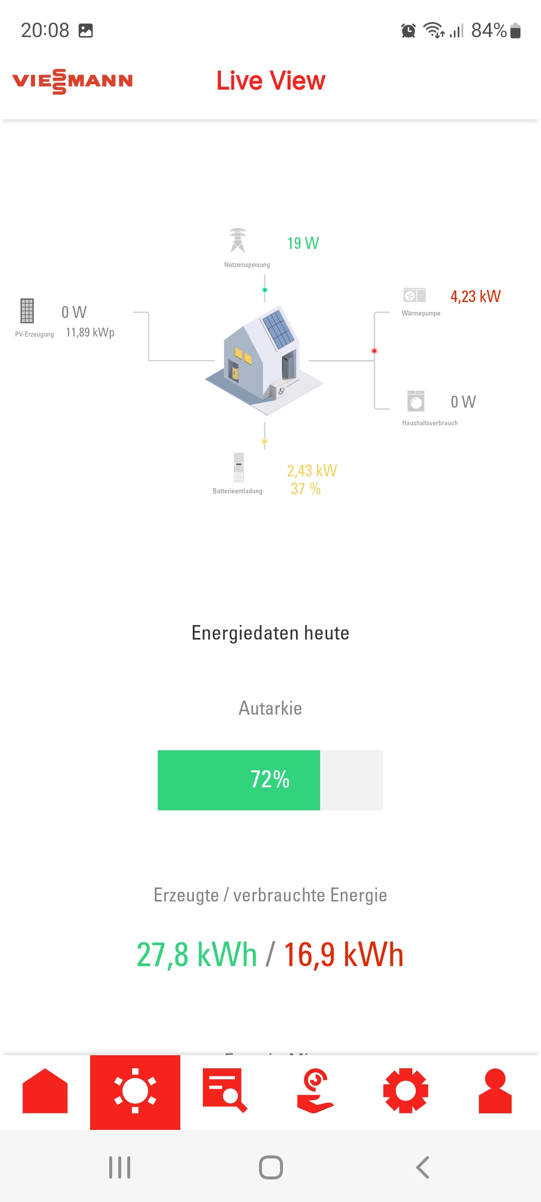

Also um es nochmal  von Grund auf zu erklären...
Ich habe im Mai versucht die Gridbox über EEBus mit meiner Wallbox zu verbinden, leider ohne Erfolg  weil Viessmann  meine Wallbox nicht unterstützt. DABEI habe ich aber gesehen das man die Gridbox  über EEBUS  auch mit der Wärmepumpe  verbinden kann, dies habe ich getan und SG aktiviert, seit dem passen dauerhaft  die Werte  nicht mehr.
Wenn ich in der Gridbox App die Wärmepumpe  entkoppel, dann geht SG natürlich  auch nicht mehr aber dann passen die angezeigten  Werte wieder.

Ich hatte ja geschrieben das die Werte der Wärmepumpe nie passen, egal zu welcher Tageszeit. Du meinst mit wenn Smart Grid aktiv  ist, wenn die Wärmepumpe  den Überschuss  der PV nutzt ? Im Screenshot  siehst du wie die Wärmepumpe  gerade WW macht und Strom aus dem Speicher  zieht, was aber viel weniger ist als die Wärmepumpe  angeblich  verbraucht...
Hab gerade gesehen  das man die Wärmepumpe als Haushaltszähler oder Separaten Zähler verbinden kann, habs jetzt geändert  auf Separat  und jetzt passen die Werte, aber die Anzeige  hat sich geändert. Jetzt geht der Strich  nicht mehr zum Haus sondern zur PV und wenn die WP aus ist, stand immer 31W für die Lüftungsanlage, jetzt ist es aber bei 0W. Also egal wie rum irgendwas stimmt immer nicht

Auch mit der Änderung des Zählers wird jetzt die Anzeige nicht korrekt angezeigt? Als ich mir die Übersicht gerade angesehen habe, hat dies eigentlich gepasst. Oder wird es weiterhin bei Smart Grid fehlerhaft dargestellt?
Ja die Heizkurve  passt und Thermostate habe ich wie schon einmal geschrieben  nicht. Alle Heizkreise sind am Takosetter  eingestellt... Seit dem ich den Hebel von Manuel  auf Automatik  gestellt habe läuft  die Anlage  ja... Meine Vermutung  ist wie gesagt das es letztes  Jahr auch schon auf Manuel  stand und deshalb  getaktet hat. Dazu ist mein Verdacht  das der Installateur  dort evtl. rum gefummelt hat...
Wenn die  Wärmepumpe  läuft  dann sind die Werte nun Absolut  plausibel, allerdings  wenn die Wärmepumpe  aus ist, steht dort wie im Screenshot  zusehen  nun 0W, vorher stand dort 19W weil soviel  die Wohnraumlüftung Vitovent verbraucht  hat( siehe Screenshot) Dieser Wert wird nun nicht mehr angezeigt, nachdem  ich es auf Separaternzähler umgestellt  habe... Allerdings  würde das nicht so sehr ins Gewicht  fallen...
Aber trotzdem  wäre es interessant  wie man die Wärmepumpe  über  EEBus  nun koppeln muss als Haushaltszähler  oder als Separatenzähler und warum die Werte im Vergleich  zu ohne Kopplung sich überhaupt  ändern. Ost es ein Softwareproblem oder wurde was falsch angeschlossen ?
Ich  denke die Frage mit dem Zähler hat sich erledigt, als Separatenzähler  kann ich bei der Wärmepumpe  das Prognosebasierte laden nicht  aktivieren, dann wird SG wohl auch nicht aktiv  sein.... Man muss die Wärmepumpe  als als Haushaltszähler  wählen...
Jetzt ist nur noch die Frage  warum die Werte  dann nicht mehr passen ?
