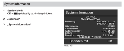

Hallo @Küstenpumpe
Den SW-Stand können Sie den Systeminformationen entnehmen.
Für Ihr Innengerät mit der Seriennummer 7733738 ist der neueste WPR-Controller-Status SW 4515.
@Küstenpumpe: Es ist so, wie es @Pingu geschrieben hat. Bestimmte Parameter werden so lange ausgeblendet, bis der Nutzen vorhanden ist und erst dann werden sie eingeblendet. Was die Anleitung für den WO1C-Regler betrifft, so sind dort übergreifende Parameter dargestellt, die nicht in jedem Regler verfügbar sind bzw. durch den Codierstecker bewusst ausgeblendet werden. So haben zum Beispiel Parameter, welche nur für Solewärmepumpen sind, keine Relevanz für deine Splitwärmepumpe.
