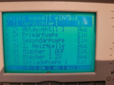

Aktuell kann ich die Pumpe im Fachbereichsmenue einzeln schalten. Also Primär an, sekundär an, Verdichter an. Dann kann ich den Pufferspeicher komplett aufheizen.

Über das Menü kann ich aber die beiden Pumpen einschalten. Und dann den Verdichter. Dann heizt der Kessel und ich schalte manual alles wieder ab bei 52 Grad

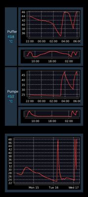

Wir haben Solar Röhren auf dem Dach. Die haben uns Gestern nochmal den Speicher gefüllt. Heute Abend wird anders ausschauen. Dann mache ich nochmal Fotos davon.
Danke, mache dann mal ein Foto mit welcher Temperatur der Heizungspuffer und der Vorlauf angefordert werden.

Leider finde ich die Soll/Ist Einstellungen nicht so wie ich gedacht habe
Heute Morgen um 6uhr ist sie angesprungen. Ohne manuellen Eingriff.
Bei ca. 37 Grad Pufferspeicher. Und hat dann bis 46 Grad aufgeheizt und ausgeschaltet.
Ich bin mir eigentlich sicher das letzte Woche die Temperatur im Puffer weiter unten war.
Vielleicht stimmt der Aussentemperatur Sensor nicht mehr?
zeigt evtl. zu viel an und der So/Wi Schaltpunkt war deswegen überschritten??
