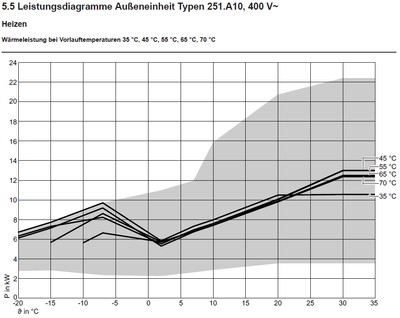

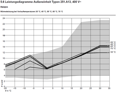

Kann ich für diese beiden Wärmepumpen ein Leistungsdiagramm mit max- und min-Kennlinie bekommen.

die A10 schafft bei -14 Grad ca 7,5 kW
12kw * ca 0,85 (Auslegungs Empfehlung Viessmann) = 10,2 kW
da ist die A10 arg klein.
die A13 schafft ca 8,5 kW
vielleicht wird an dem Haus zukünftig noch etwas saniert.
Dann passt das mit der A13 ungefähr.
Bivalenzpunkt ca. -7 Grad

Bei anderen Herstellern gibt es ein schönes Leistungsdiagramm mit min-Leistung, max-Leistung, Bivalenzpunkt und der zusätzlich benötigten Leistung vom Heizstab. Im Datenblatt von Viessmann findet man nur einige Eckpunkte.

Dann würde ich die 13 kW nehmen.
Wenn du dir daß Datenblatt ansiehst wirst du feststellen, daß sie im unteren Modulationsbereich praktisch identisch sind die 13er aber eben nach oben mehr Leistung bringt.

Mein Anliegen ist folgendes: Ich benötige ein Leistungsdiagramm für die Vitocal 250-A Modular A10 und A13, um die beiden Auslegungen der Heizungsbauer zu bewerten. Für die A10 hat "quert089" eines zur Verfügung gestellt. Danke dafür
Jetzt bräuchte ich das selbe noch für die A13.

Wie @qwert089 schon schrieb, ist die A10 für -14°C NAT und 10,5kW Heizlast etwas unterdimensioniert. Klar schafft die das auch unter Zuhilfenahme des Zusatzheizers. Der ist dann aber evtl. mehr im Einsatz, als dir lieb ist. Die A13 hat da noch mehr Reserven und moduliert praktisch genau so weit runter wie die A10. Es ist derselbe Kältekreislauf. Das Diagramm stimmt diesbezüglich für beide in der Praxis nicht. (Ganz lange Geschichte) Die A10 ist ggü. der A13 nach oben gedrosselt.
