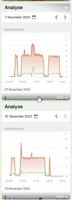

Auch meine 250A A10 sollte auf die 2,2 (A2/W35) bzw. 2,6kw (A7/W35) heruntermodulieren, fährt aber beharrlich ihre 4kw als untere Modulation, was ca. 12-15 Starts/24h verursacht.
Eine Stellungnahme von Viessman-Experten zu diesem, auch in anderen Beiträgen aufgezeigtem Problem, wäre dringend erbeten!
