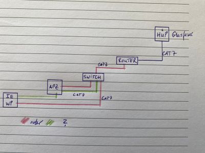

Danke für die Antwort! Was für ein Relais ist das? Die WP ist Bj. 2023 und nicht in der Lage Anforderung nach Par. 14a umzusetzen? Keine Ahnung wie oft der Energieversorger eingreift, aber ein ständiges an/aus kann für die WP doch nicht gut sein. Ich dachte die Verlegung der Cat 7 Kabel könnte wie auf dem Bild erfolgen. Den APZ setzen ja die Stadtwerke ein, Elektriker schließt APZ Box an, ich wollte die Datenkabel vorbereiten…….
Jetzt richtig rum

War heute mal bei den Stadtwerken. Die sagten in die APZ Box kommt ein Gateway und eine Steuerbox von den Stadtwerken. Dieses wir über LTE, also „Telefon“ angesteuert. Von der AZP Box soll ein Cat7 zur Inneneinheit gelegt werden, damit dann die WP gedrosselt werden kann oder, wenn die WP das nicht kann, abgeschaltet. Wie das an der WP angeschlossen wird wäre nicht Sache der Stadt. Soll Viessmann kontaktieren ….. Also werde ich von der IE WP ein Cat7 bis zum AZP Punkt legen und hoffe irgendjemand kann mir sagen, wie ich die WP dann „koppel“. Thx
Danke für die Rückmeldung. Es wäre schön, wenn du uns auf dem Laufenden hältst, wie letztendlich die Verbindung zur WP hergestellt werden soll/kann.
Ich denke, dass das Cat7-Kabel nicht viel bringen wird, da die WP dafür keine Anschlussmöglichkeit hat.
Wahrscheinlich wird Viessmann die Drosselung über den vorhandenen Steuereingang für die EVU-Sperre realisieren.
Statt wie bisher die WP komplett abzuschalten wenn die Anforderung kommt, wird dann halt die Leistung auf maximal 4,2kW begrenzt.
Dies kann man über ein reines Firmwareupdate der WP einfach realisieren.
Da der Eingang aber mit 230V AC arbeitet, ist für die Ansteuerung weiterhin ein Relais mit einem potenzialfreien Kontakt nötig, der 230V AC schalten kann.
Entweder bietet die AZP Box schon so einen Kontakt, oder man muss dies mit einem zusätzlichem Relais realisieren.
Als Kabel von der AZP Box zur WP sollte deshalb ein geschirmtes Kabel mit mindestens 2 Adern mit einem Querschnitt von 0,5mm², das für mindestens 300V AC zugelassen ist, verlegt werden.

Die Smartgrid-Schalteingänge der Vitocal arbeiten mit 230V AC UND sind hochohmig ausgeführt und erkennen (laut Berichten hier im Forum) schon bei einer viel geringeren induzierten Spannung eine Schaltfunktion obwohl der Schalter offen ist. Einige bezeichnen das als Fehlkonstruktion. Deswegen sollte das Kabel vom "potentialfreien Schalter" zur WP nicht nur geschirmt sondern auch möglichst kurz sein und natürlich für 300V AC zugelassen sein (CAT7 Kabel ist nicht für 300V AC zugelassen).
Ich habe auch vom Hausanschluss-Verteilerkasten zur Unterverteilung neben der WP ein CAT7 verlegen lassen. Und sobald es dann wirklich installiert werden sollte, würde ich dann ein Relais neben die WP einbauen lassen (welches den WP-Kontakt schaltet) und würde dieses Relais dann vom EVU-Schaltkasten schalten lassen (z.B. über eine 8-24 Volt Niederspannung, die dann zwei Adern des CAT7 nutzen würde). Und irgendwann viel später, wenn es dann mittels Datenübertragung/LAN funktionieren würde und nicht mehr per Schaltkontakt, würde das CAT7 dann auch für seine "Kernkompetenz" (Ethernet) genutzt werden.
Danke für die Infos! To be safe: Cat7 liegt eh schon. Dann lege ich noch ein Kabel das 300V AC zugelassen ist, dann kann sich der Elektriker aussuchen was er braucht. Und wie Marcus_68 geschrieben hat: Irgendwann in der Zukunft die Kernkompetenz von Cat7 nutzen…..
