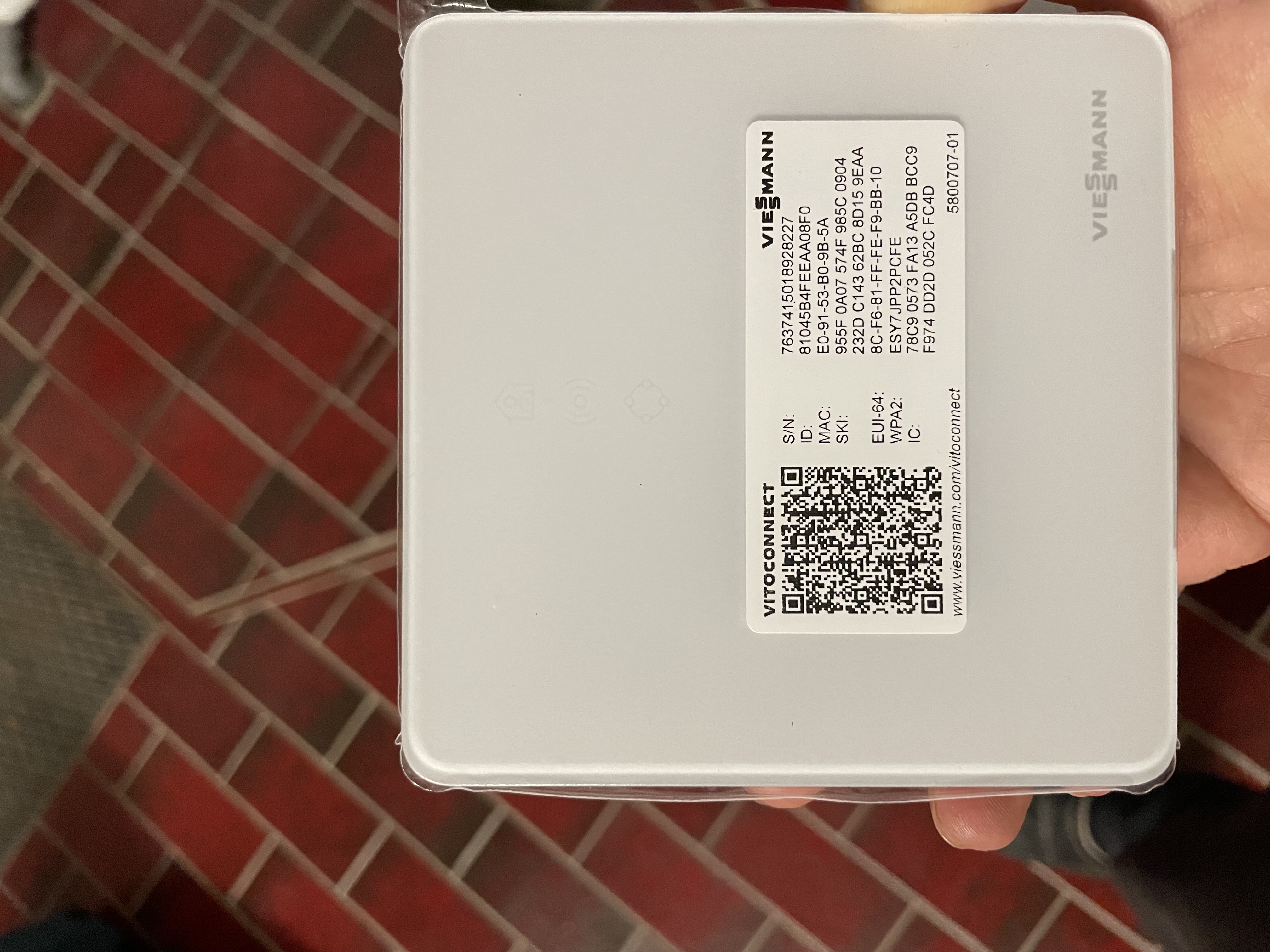

gestern wurde bei mir ein Vitoconnect 100 OPTO2 vom Fachbetrieb montiert. Die Handwerker haben den ganzen Tag mit der Inbetriebnahme gekämpft und nicht geschafft. Ich habe es ebenfalls mehrmals am Abend versucht. Alles bis zum Schritt "neue Firmwareupdate wird installiert" oder so ähnlich funktioniert. Nach der besagten Meldung leuchtet dann das Verbindungssymbol rot und das war es. Vitoconnect ist mit meinem Router verbunden (hängt sehr nah dran) und internet ist verfügbar.
Kann das Firmwareupdate und die Registrierung remote angestoßen werden?
Hier die Produktnummer als Bildanhang.
