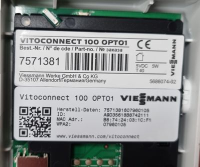

Vitoconnet 100 Opto 1 verbindet sich nicht
ich habe eine Vitoconnect 100 Opto 1 erworben. Ich habe sie mit Hilfe der Vicare App registriert und angemeldet.
Jedoch baut sie keinen Verbindung zum Server auf. Ich habe versucht mehrmals das gerät zu resetten und mit anderen Wlan-Netzwerken zu verbinden. Immer wieder blinkt es erst grün und anschließend rot. Im Netzwerk ist es angemeldet und erkennbar egal wo.
Könnt ihr mir helfen?
Herstellernummer lautet: 7571381607960105

Obere LED leuchtet grün und nur das WLAN-LED  blinkt erst grün und anschließend rot.

Ich hab das Bild von der opto 1 angehangen. Könnt ihr helfen?
Montageanleitung
Wenn die zu alt ist, dann wirst du die nicht mehr nutzen können.
Siehe hier
