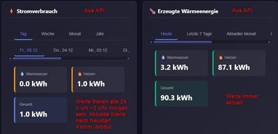

Bei mir stimmt der Stromverbrauch auch in der Kachel Stromverbrauch nur bis zum 30.11., d.h. er stimmt mit der Anzeige in VICare überein. (Tag/Monat/Jahr). Ab 1.Dezember stimmt da nichts mehr.
Dagegen stimmen die Werte in der Kachel „Erzeugte Wärmeenenergie“ mit den Werten in ViCare auch noch im Dezember überein.
Komischerweise passen die Stromverbrauchswerte in den Verbrauchstatistiken wiederum zu ViCare, nicht aber die der Wärmeerzeugung. 🤔
Hat Viessmann da irgendwas an den API-Variablen verändert?

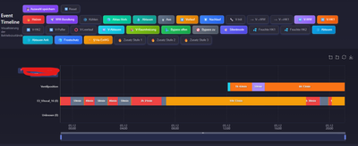

ich bin da noch über eine Sache gestolpert. Vorgestern habe ich einen Softwareupdate bekommen. Jetzt sieht man im Log auch die Leistungsbegrenzung nach §14.
Diese zwei Einträge sind zu sehen:
Die Steuerung stammt noch aus Zeiten der EVU-Sperre. Die Verdrahtung ist unverändert. Um 18:11 wird ausgeschaltet und um 20:11 wieder eingeschaltet.
Nach meinen Empfinden wird es genau falsch herum dartgestellt. Es müsste doch um 18:11 AKTIV und um 20:11 BEENDET sein.
In der Timeline sieht es auch ziemlich komisch aus:
Wenn ich §14 rausnehme stimmen die anderen Werte wieder:
Oder sehe ich etwas falsch?
Gruß Peter
