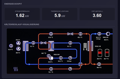

in 149 habe ich die Kältekreislauf-Visualisierung eingebaut, auf vielfachen Wunsch, ich hoffe es passt soweit, gerne fehler, probleme als github issue formulieren! ist noch sehr beta aber ich bin sicher zusammen bekommen wir es stabil
die grafiken sind von github.com/MyHomeMyData/iob.vis.vitocal250

das mit dem Kältekreislauf ist eine Super Sache von Dir. 👍🏻
Leider bei meiner Sole/Wasser-Wärmepumpe etwas falsch und bei den älteren Vitocals 100, 111, 200, 222 auch 😉
Kannst du dazu die Kältekreisregler der älteren Modelle mit aufnehmen und anhand der DeviceID darstellen?

Anbei dazu die Kältekreisbilder der Vitocals und eine Beschreibung dazu in der PDF.

Das ist ggf etwas für ein eigenes issue, aktuell plane ich nicht die alten geräte für die Visualisierung zu unterstützen, ich könnte die Visualisierung ausschaltbar machen, dann nervt sie euch nicht.
hier müsste dann genau definiert werden an welchen pixel koordinaden ich welchen api wert anzeigen soll für jedes einzelne gerät.
