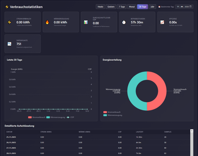

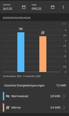

Eine Frage:
Ihr habt alle so Verbrauchsstatistiken mit Balken und Kreis Darstellung im Tool.
Woher bezieht ihr die? Ich kann irgendwie nur die Zahlen ansehen.
#Vitocal 250-A13, 400L Puffer, 300L WW, VX3, 12 KWp, 10KWh Speicher, Haus BLB, Baujahr 1970 Umbau 2023, Fassade+Dach gedämmt#
Hm ... aktuelle Version installiert ?
Unter Account-Einstellungen "Temperatur-Logging" aktiviert ?
Du siehst die (Verdichter-) Werte "Leistung" und "Thermische Leistung (berechnet)" als Zahlen ?
Screenshot ?
Wo stell ich das ein mit dem Logging?
So hab ich das bei anderen gesehen (Bild1) und so ist bei mir (Bild2).
Hab es gefunden, danke.

Bei den Verbrauchsstatistiken bei den älteren Oplink-Link Geräten werden keine Verbrauchswerte angezeigt:
Das liegt daran, das die Werte aus anderen API Features kommen und es wahrscheinlich viel weniger sind. Es gibt nur current und week:
heating.compressors.0.heat.production.current{ type: "number", value: 7772, unit: "watt" }
heating.compressors.0.power.consumption.current{ type: "number", value: 1.831, unit: "kilowatt" }

schau mal die 150 ob verbrauchsstats jetzt geht,

@mschneider82 leider keine Änderung in v151
Meine consumption und production API Datenpunkte haben aber Werte wie man oben sieht und in ViCare sind auch Verbrauchswerte hinterlegt:
