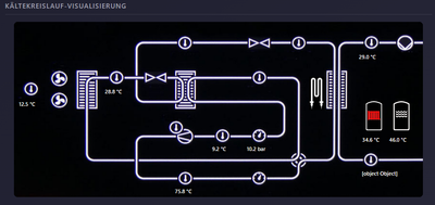

in 149 habe ich die Kältekreislauf-Visualisierung eingebaut, auf vielfachen Wunsch, ich hoffe es passt soweit, gerne fehler, probleme als github issue formulieren! ist noch sehr beta aber ich bin sicher zusammen bekommen wir es stabil
die grafiken sind von github.com/MyHomeMyData/iob.vis.vitocal250

@mschneider82 ,
das mit dem Kältekreislauf ist eine Super Sache von Dir. 👍🏻
Leider bei meiner Sole/Wasser-Wärmepumpe etwas falsch und bei den älteren Vitocals 100, 111, 200, 222 auch 😉
Kannst du dazu die Kältekreisregler der älteren Modelle mit aufnehmen und anhand der DeviceID darstellen?
Vitocalxxx-G mit Vitotronic 200 (Typ WO1C) (ab 04/2012)CU401B_G
Vitocalxxx-A mit Vitotronic 200 (Typ WO1C) (ab 04/2012)
CU401B_A
Vitocalxxx-S mit Vitotronic 200 (Typ WO1C) (ab 04/2012)
CU401B_S
Anbei dazu die Kältekreisbilder der Vitocals und eine Beschreibung dazu in der PDF.
