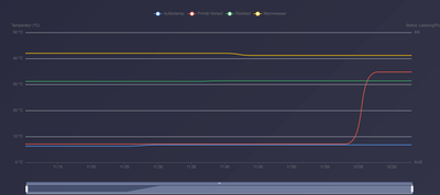

Die Version 0.0.144 zeigt plötzlich eine Sekundär-Vorlauf Temperatur an, obwohl kein Heizungspuffer eingestellt ist und der Primärkreis-Vorlauf hat plötzlich nur 7,1°C. Wo kommt denn diese Temperatur her?

Im Diagramm kommt jetzt wieder die Primärkreis-Vorlauf Temperatur.

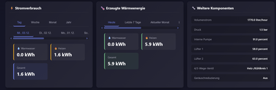

@Gubi @Shadow-NRW @Friedhard  bitte v0.0.147 testen
wenn der Fehler immernoch bei dir kommt mit dem Refresh, bräuchte ich zusätzlich die zeilen die er in der Konsole anzeigt. Ich vermute dass hier dein komm. gateway nicht verbunden ist.
@mschneider82

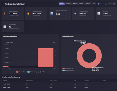

Die Werte passen wie in der Vicare App, allerdings die Verbrauchstatistik immer noch nicht, tracke aber mal etwas länger. 147.
@Shadow-NRW wird bei dir oben unter energie cockpit der stromverbrauch angezeigt?
@mschneider82 meinst Du hier ? Dann nein.
