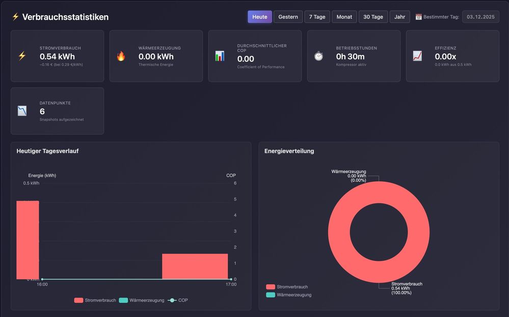

bei mir wird die Thermische Leistung angezeigt, dafür der Stromverbrauch aber nicht.
irgendwelche Ideen?
Hast du oben im dashboard denn Stromverbrauch sichtbar? ohne screenshots ist es schwer
Bei mir das gleiche Problem.

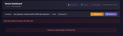

Ich habe seit einigen Versionen das Problem wenn ich auf Aktualisieren im Dashboard drücke folgender Fehler kommt:
Wenn ich dann auf Events gehe und zurück zum Dashboard springe ist der Fehler weg.
(Aktuelles MacOS, vieventlog_0.0.146_Darwin_arm64.tar.gz)
250A-08 Modular, Speicher 200l Heizpuffer, 200l WW-Speicher, Heizkörper
@Gubi @Shadow-NRW @Friedhard  bitte v0.0.147 testen
wenn der Fehler immernoch bei dir kommt mit dem Refresh, bräuchte ich zusätzlich die zeilen die er in der Konsole anzeigt. Ich vermute dass hier dein komm. gateway nicht verbunden ist.

Die Werte passen wie in der Vicare App, allerdings die Verbrauchstatistik immer noch nicht, tracke aber mal etwas länger. 147.
@Shadow-NRW wird bei dir oben unter energie cockpit der stromverbrauch angezeigt?
@mschneider82 meinst Du hier ? Dann nein.
bitte unter geräte debug, ""alle anzeigen"" und vom vitocal den json laden.
ich bräuchte darin den auszug aus heating.inverters.0.sensors.power.output
vermutlich leer.

@mschneider82 Ah ok, da steht unter Value: notconnected.
feature": "heating.inverters.0.sensors.power.output",
"properties": {
"status": {
"type": "string",
"value": "notConnected"
Siehst du in der handy app deine current power? ggf kannst du den wert irgendwo in dem dump finden und mir mitteilen welchen wert als fallback die vicare app hernimmt.
Achja dazu muss natürlich der compressor laufen! wenn der gerade standby ist, dann siehst du im dump auch nichts.
@mschneider82 ín der Vicare app ja unter Energiecopit, ebenso bei Analyse Wärme etc. in HomeAssistant ebenso. Gute frage jetzt wie ich das rausfinde... hiermit kannst nichts anfgangen oder ? "sensor.e3_vitocal_heizung_stromverbrauch_heute"
