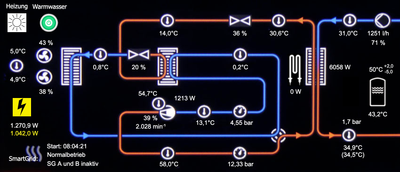

Ich habe einen CAN-Bus Adapter und in IOBroker den Adapter "Viessmann E3 CAN do" laufen.
Damit ist die Komunikation zwischen meiner Übersichtsseite und der Heizung unabhängig von irendwelchen API's. Ich finde, der Aufwand lohnt sich.
Da sind aktuelle Werte, alle per CAN-Bus:

@D-S-M genau das ist mein Ziel in den nächsten Wochen auch mit der alten OPTO-LINK Schnittstelle hinzubekommen. 💪🏻
Auch die Kältekreis Ansicht und eine Lüftungsansicht ist geplant wie bei deiner 250er. 👍🏻❤️
Gestern Abend habe ich es endlich geschafft mal von meiner Lüftung die CO2/Feuchte, Temperaturen und Volumenströme per Opto-Link auszulesen und ins MQTT zu published. ✌🏻

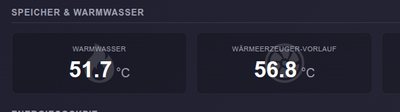

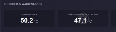

ab v130 seht ihr jetzt zwei symbole wenn aktiv ist (ähnlich zur vicare app)
nur verdichter für heizkreis aktiv:
warmwasser aktiv:
