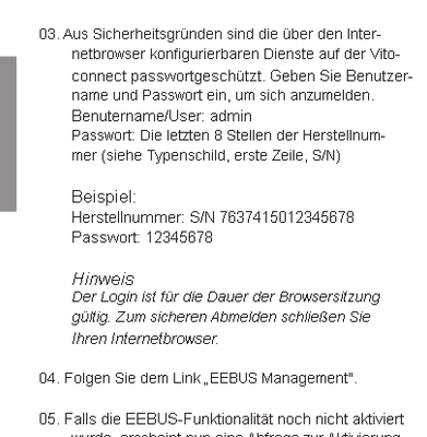

Ein Vitoconnect-Modul wurde heute bei meiner Anlage verbaut.
Auf der Website meines Routers sehe ich, dass sich das Modul auch verbunden hat und über die ViCare App habe ich auch Zugriff.
Nun habe ich im Router gesehen, dass man sich auch direkt (durch anklicken) auf eine Website des Vitoconnect anmelden kann. Es wird nach Benutzername und Kennwort gefragt. Dies scheint aber nicht der gleiche Login wie für die ViCare App zu sein.
Meine Frage ist nun: Welche Login-Daten benötige ich, um mich auf die Website des Vitoconnect anmelden zu können?

So, ich habe nochmal Zeit gefunden und alle möglichen Kombis ausprobiert und es letztendlich geschafft, mich über das Web-Interface auf die vitoconnect aufzuschalten. Für das Login wäre der Benutzername 'admin' und als Passwort der WPA2-Code vom Aufkleber.
Vielen Dank für die schnelle Antwort. Wo bekomme ich das WPA2-Passwort her? Der Monteur hat das Gerät installiert und eingerichtet aber sonst keine weiteren Informationen hier gelassen. Am Gerät selbst finde ich nur eine Seriennummer.
Steht auf dem Aufkleber der Vitoconnect.

Hallo Benjamin,
hab das an meiner Anlage probiert, User und PW funktionieren aber hier nicht.
Gibt es hier noch etwas zu beachten?
Habe als PW den WPA2 Key vom Aufkleber benutzt, der User "192.168.1.1" kommt mir jedoch seltsam vor.
Danke für deine Rückmeldung.
Michael
Ich habe mittlerweile die Aufkleber erhalten und das Login mit diesem Benutzernamen funktioniert bei mir auch nicht.
Ich kann mittlerweile bestätigen, dass so das Login nicht funktioniert.
Wenn das Web-Interface zu nichts nütze ist, wieso ist es dann da? Muss da nie jemand ran? Auch nie ein Techniker?
Ja, aber das bringt mich bei der offenen Frage nicht weiter, bzw. gibt es dort keine Antwort auf meine Frage.
Ich habe jetzt als Login sämtlich Kombinationen durchprobiert:
die hier genannte IP, die Lokale IP, den vergebene Anlagenbezeichnung, mein Viessmann-Login
x WPA2-Passwort vom Aufkleber, persönliches Passwort, "Admin"
Nichts hat funktioniert. Wie sind also die richtigen Login-Daten für das Web-Interface???
Weiß keiner, wie man auf das angebotene Web-Interface des Gerätes kommt? Für irgendetwas muss es doch gut sein, sonst würde Viessmann es wohl nicht implementieren und anbieten. Nur wenn weder Viessmann selbst, noch ich als Betreiber den Zugang kennen, ist das wohl nicht im Sinne des Erfinders, oder? Was sagt denn die Viessmann-IT dazu? Immerhin haben sie diesen direkten Zugang zum Gerät programmiert.

Ich habe dann meinen Laptop mit dem Netzt der Vitoconnect Opto 2 verbunden und das Password von dem Aufkleber (Zeile WPA2) eingegeben. Dann die IP http://192.168.1.1 (nicht https !!) eingegeben. User wieder die IP: 192.168.1.1 und Password das Password vom Netzwerk, also vom Aufkleber Zeile WPA2.
Man kommt auf das Webinterface:
Vitoconnect Status
GNV: 7637415013618246
MAC-Address Wifi: e0:91:53:b6:ed:f9
HW-Version: 5
SW-Version: 2.50.3
Wifi Security (KeyManagement/Cipher): WPA2-PSK+WPA-PSK / TKIP
Date: Thu Mar 21 19:33:51 CET 2024
Uptime: 19:33:51 up 2 min, load average: 1.51, 0.55, 0.20
Select Router <-- hier die Verbindung zum eigenen Router herstellen
Status <-- geht nicht
Open Source Components Licenses <-- nach relativ langem Warte erhält man eine Liste von Lizensen.
