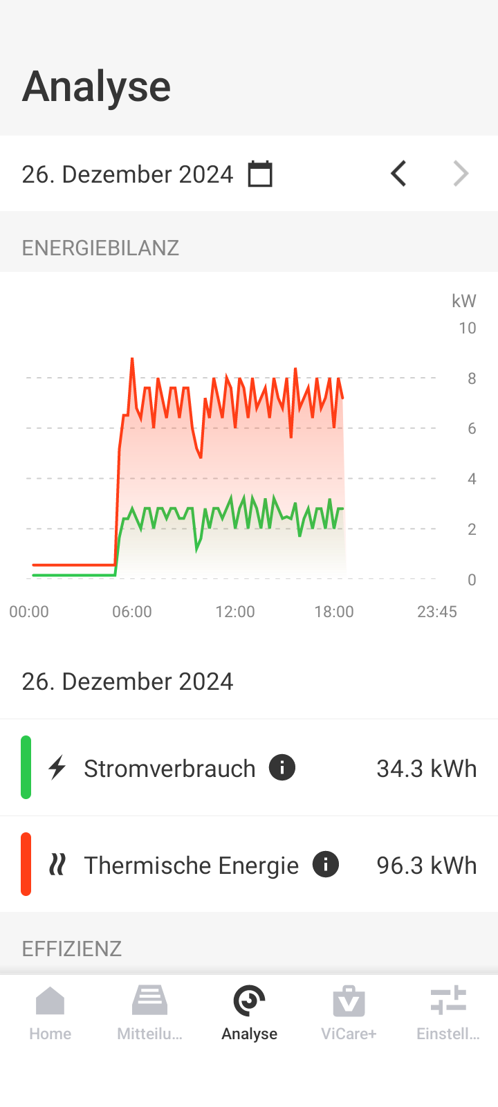

Ich habe mal ein paar Screenshots angehängt, um zu Zeigen, wie sich das Problem in ViCare zeigt.

Wenn die WP die notwendige Temperatur nicht erreicht, dann springt diese Zusatzheizung ein. So steht es zumindest im Handbuch. Laut Analyse-Seite in der ViCare App sind zum Beispiel gestern 32 kWh in die Zusatzheizung und 48,6 kWh in den Verdichter gegangen. Bei 157 kWh thermisch gegenüber 80,6 kWh elektrisch entspricht das einem COP von 1,95 bei -2.5 °C AT im Schnitt.
